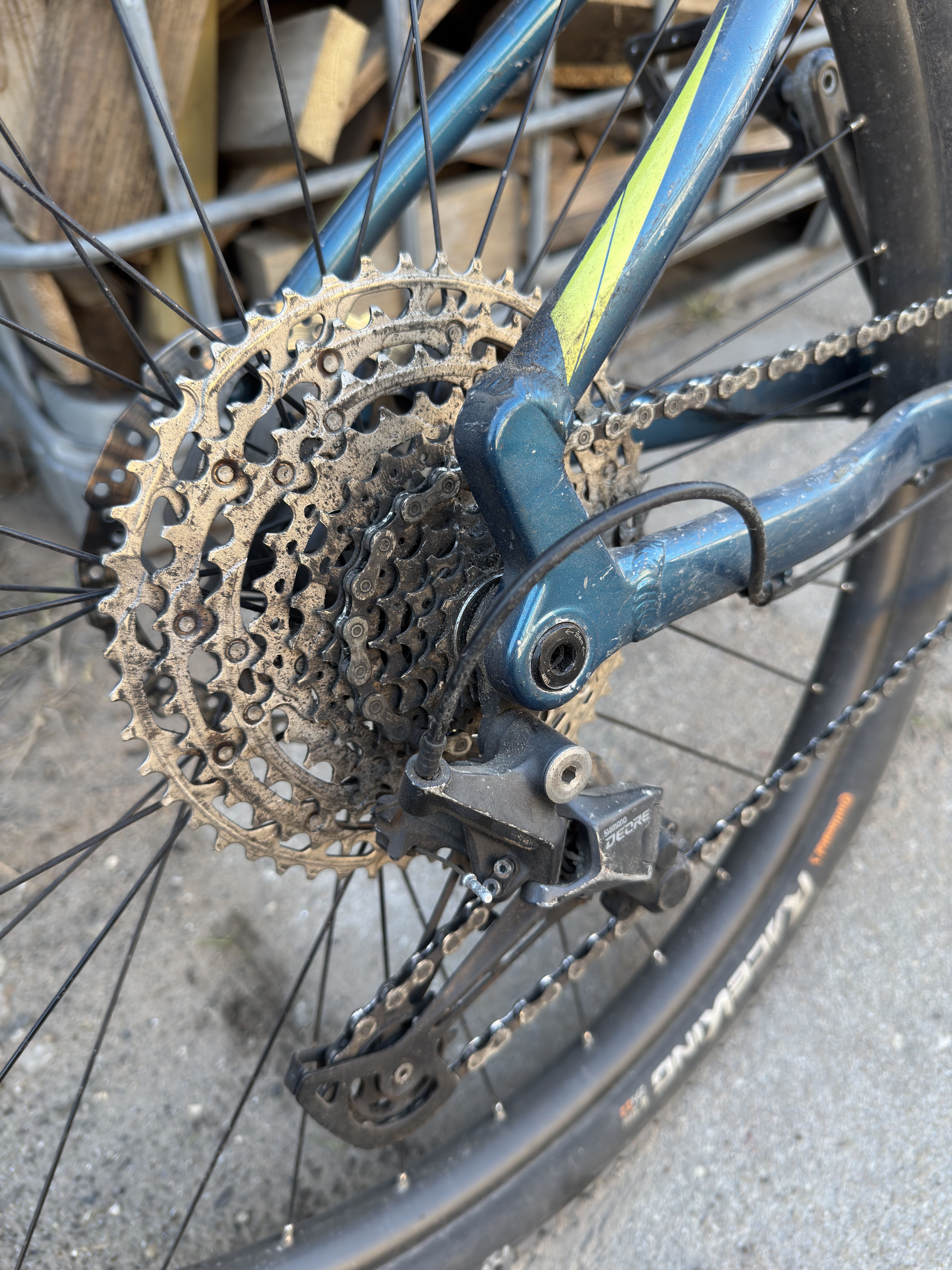

14 May 2026, 22:52:18 @520i rakstīja:
Nav gan smuki satīrīts. Bet vispār, drosvien, nepareizi daru. Parasti notīru ķēdi un zobratus ar klineri un gaisu un ellloju ar to pašu pūšamo Offroad kezu eļļu ko meža mocim izmantoju.
Tur viss ir beigts, 4 zobrats no apakšas jau ir pametis čatu un pārējiem redzu atskabargas. Ķēdei rullīši jau izļurkājušies pamatīgi gan kasetes bildē, kan klaņa bildē vits klaņa pa labi var redzēt ka ķēde vairs nesēž uz klaņa zobrata.
Saliec jaunu, eļļo ar sausā laika eļļu vai šķidro vasku un turi visu max tīru. Ļoti minimāla brīvkustība brīvrumbas korpusam ir ok, bet atsevišķi kasetes zobrati nedrīkst kustēties.
Vēl trosei apvalks ir beigts un apsistais slēdzis liek domāt, ka gailis ar var būt šķībs.
