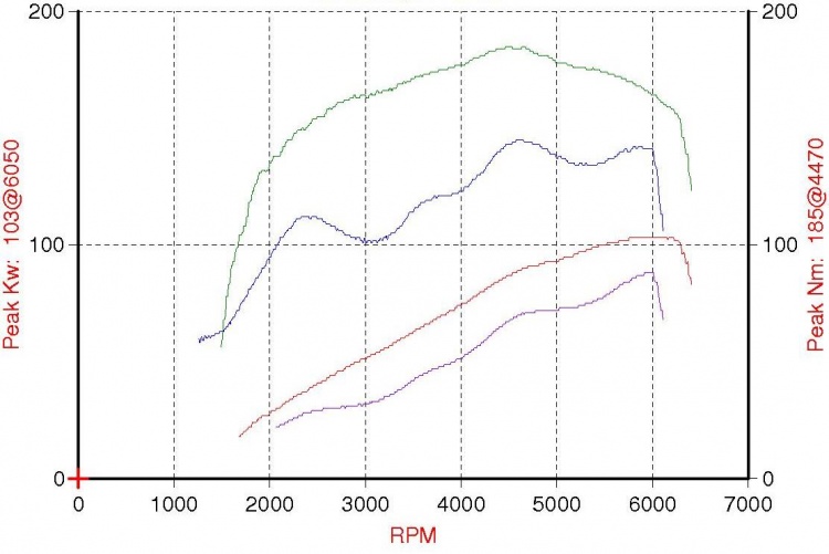

Vakar beidzot tika saregulēts mans 315tais. Ir vēl ko padarīt, lai vēl uzlabotu rezultātu bet pašlaik pēc GintsK regulēšanas un mērīšanas sanāk lūk sekojošais (apakšā Nm pirms pēc, augšā Zs pirms un pēc regulēšanas):
140Zs @6050rpm
185Nm @4470rpm
Uz nākošo sezonu portēsim galvu, varbūt lielākus vārstus, jāpaaugstina kompresijas pakāpe un regulējamu sadalenes zobratu taisīsim.
Šogad jāuzliek īsāks reduktors, savādāk man trešais robs beidzas tikai pie 6K rpm.
Ja kādam ir reduktors no 320 vai 318i, tad dodiet ziņu. Vispār laikam der arī mazais no e30. Praktiski vajag tikai abus zobratus. Pārnesums ~no 3.6 līdz 3.9 +/-

Kas ta tev tur isti ir darits pie motora ka sitadi cipari nak lauka???
Puce
22. May 2010, 13:23 #1415
Kopš: 27. May 2002
Ziņojumi: 6431
Braucu ar: BMW 315 e21
4 cilindri 2 litri un 284 grādu Schrick sadalene. Un, protams, MegaSquirt vadība.
