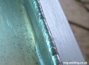

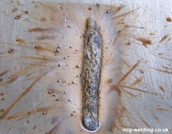

vispar ir liela atskiriba metinot ar pulverstiepli vai parasto stiepli un gazi ?
nagla
09. Oct 2011, 14:49 #99
Kopš: 04. Jan 2007
No: Olaine
Ziņojumi: 3235
Braucu ar: ML270 Stage1
pulverstieple
gaze
[ Šo ziņu laboja nagla, 09 Oct 2011, 14:58:23 ]
