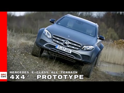

Jāpaceļ līdz 42cm

08 Apr 2026, 18:16:33 @Mizx rakstīja:
08 Apr 2026, 12:03:47 @versatile rakstīja:
Vienīgi, ja All-Terrain tiek pirkts ar domu par kaut kādu paaugstinātu caurgājamību, tad jāpaskatās uz klīrensa cipariem īpaši uzmanīgi.
Jāpaceļ līdz 42cm
Tur kur tas čalis brauc, var arī ar parasto, ja neskaita to dīķi kur viņš ier iebraucis
Mizx
08. Apr 2026, 22:42 #715
Kopš: 26. Apr 2004
Ziņojumi: 7868
08 Apr 2026, 21:36:26 @7977 rakstīja:
Jāpaceļ līdz 42cm
Baigi neanalizēju saturu, ieliku, jo oficiālais video, mūsdienās tomēr jebko var uzģenerēt. Ar 42 cm klīrensu jāpietiek gandrīz jebkam, ja gluži par zemūdeni necenšas kļūt.

08. Apr 2026, 22:58 #716
Kopš: 11. Nov 2005
Ziņojumi: 6358
Braucu ar: NS7
Šādu tak nemaz nevar nopirkt

Ja pareizi saprotu, tad s213 all terrain nāk klāt 20mm pie klīrensa. Mili-, nevis centi-.
Kopā laikam 17cm, ja pareizi atceros.
Nav maz, bet nav arī daudz.
Mizx
09. Apr 2026, 00:32 #718
Kopš: 26. Apr 2004
Ziņojumi: 7868
08 Apr 2026, 22:58:18 @protams rakstīja:
Video ir prototips. Bet, ja ir $$$ ko iegādāties konkrētās "portal axes", tad faktiski jau esi visu uzbūvējis, cik no video atceros, te vēl tikai spārnus piekoriģēja, lai lielāki un platāki riteņi lien iekšā. Tās "portal axes" kaut kur redzēju piedāvājumā. Uz G4x4^2 ir šīs pašas.
