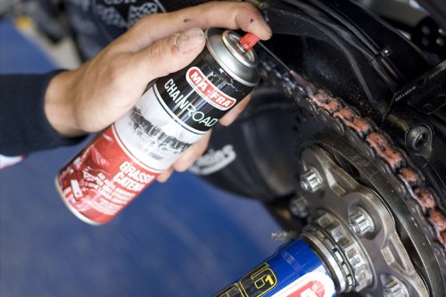

24 Aug 2021, 13:10:30 @Indo rakstīja:
24 Aug 2021, 12:10:56 @uldens1 rakstīja:
a kas tur ir nepareizi,ķēdei bez saļņikiem būs efekts,ķēdi ar saļņikiem var arī vispār neeļot,jo zem saļņika eļļa tāpat netiek,tik cik lai nesarūsē,esmu uz krosača visādi eksperimentējis,jūtami ķēdei mūžs nepagarinās viņu bieži eļļojot
Tas, ka o/x-ring ķēdēm to smāķi iekšā nevari dabūt tā tas ir, jā, bet smāķis palīdz atgrūst smiltis un neļauj tam saļņikam izkalst. Un par tā (ne-)ietekmi uz ilgmūžību nepiekritīšu
Karoč - dar' kā grib!
neko tur neatgrūž,no centrabēdzes tāpat tur viss lido nost,savukārt pēc dubļuvannas,kad dubļi jāurķē ar skrūvgriezi nost,tāpat eļļa neko nedos,lielākais ienaidnieks ķēdei ir augstspiediena mazgātājs

24 Aug 2021, 13:20:10 @uldens1 rakstīja:
Nevajag bāzt snuķi ar 160bar pie pašas ķēdes! Smiltis noskalosies un viss čikieniekā

24 Aug 2021, 13:29:30 @Indo rakstīja:
nevajag,ta nevajag,bet bāž tāpat Es viņu ar birsti noslauku un viss,un pa gabalu noskaloju,tad ar kaut ko nopūšu kas pie rokas,wd40 vai eļļa,galvenais lai nesarūsē

24 Aug 2021, 13:34:03 @uldens1 rakstīja:
Un radiātoros arī nevajag bāzt Tik pa gabalu. Pēcāk ar kompresoru (ja ir) smuki visu izpūš un ir
Btw, rapidet's baigi labi nokož eļļas/smiltis uc drazu kas piķērusies pie ķēdes. Pilnīgi pietiek ar dārza šļūteni noskalot Diskus tāpat - bez berzšanas. CekaC!

Kautkas slikts, ka ar augstspiedienu izsit dubļus zem rullīšiem? Tikpat to pilnībā nevar izdarīt. Ruļļu-tapu berze ir galvenais nodiluma veicinātājs, ko sadzīvē sauc par ķēdes izstiepšanos. Nu ne velti ir ultraskaņas vannas un vaski perfektam iznākumam.
Sausa, neeļļota vai eļļaina-smilšaina varētu dilt līdzīgi, diemžēl, pirmā traki trokšņo un lielāka iespēja pārtrūkt.
Ja bezringu ķēdei zem rullīšiem ir dubļi, tad jau tur viss ir slikti un zaudēt vairs nav ko
Runa ir/bija par x/o-ring ķēdēm. Parastās ķēdes nobrauc pāris trenniņus, vienu goņku un izmet misenē.

24 Aug 2021, 15:06:56 @Indo rakstīja:
Tač po! Neesmu sportists Pa retam aizbraucu uz kādu trasi. Nav vairs tas vecums un arī kauli vairs nedzīst tik labi.. Es vairāk pa mežiem, purviem un arī ne līdz padusēm, tāpēc arī braucu ar ringu ķēdēm. Vienkāŗsi šeit diskuss iesākās ar wd40 pieminēšanu.
cik saprotu wd40 problēma ar ringiem ir, ja mērcē ķēdi, nomazgājot ar to viss ir ok.

24 Aug 2021, 22:11:34 @DeeCee rakstīja:
Problemam ar oringiem pielietojot wd40 nevajadzetu but, jo petroleja kas ir wd40 sastava nereage ar tiem. Pilns youtube ar oringu un dažadu šķidrumu testiem.
Pie tam ir lasits asv forumos ka šie to izmantojot nobrauc tos pašus 30tkm (Salidzinājumam neeļļojot vispar čalis nobrauc 25tkm)
Es teiktu ka ir liela starpība oringu ķēde vai parastā. Katrai sava eļļošana jaizmanto
