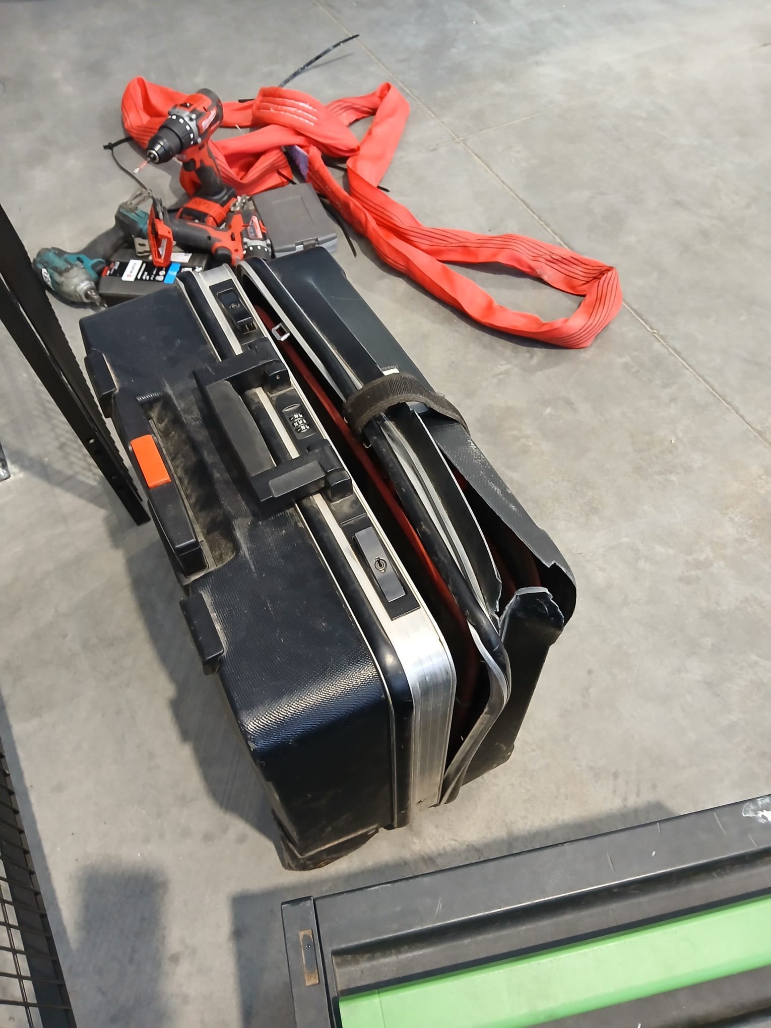

Jams tik no Rēzeknes sūta reportāžu
Linde 1 vs Knipex 0
