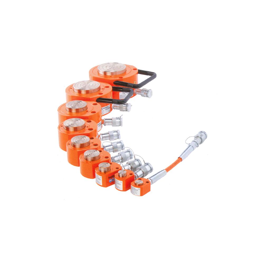

Varbūt kāds zin kur dabūt pneimatiskos spilvenus vai zemas hidrauliskās "pankūkas" kravas/svara pacelšanai? Pietiktu iznomāt uz pāris stundām.
Vajag uz brīdi par dažiem cm (4-5 cm) pacelt nelielu būvi (svars ap 1.5T), bet problēma tā, ka tur nevar tikt klāt ar domkratiem. Ir ailes ap 10 cm augstumā, kas pieejamas tikai no vienas puses un zem zemes līmeņa. Attiecīgi var tikai kaut ko ļoti zemu iestumt apakšā (jāstumj 1.5 metri dziļumā).
Kaut ko šāda tipa?
