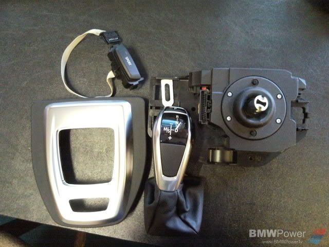

FL E6* modeļiem arī FDC režīms ir pieejams tikai tā realizācija nebūs tik vienkārša kā PreFL ar slēdzi bet gan nāksies iegādāties:
Sporta kārbas smadzenes ECU: 61319165671
Sporta selektoru ar kulisi: 61319142950
Selektora uzliku: 51166960879
Sporta pogu: 61319142869
Pāršūt 2TB ECU smadzenes, FA kokā noņemt 205 un pielikt 2TB opciju un jauno koku saglabāt CAS,LMA blokos. Un vēl nokodēt EGS,KGM un KOMBI blokus.

03. Mar 2017, 18:44 #11
Kopš: 17. May 2002
Ziņojumi: 2893
03 Mar 2017, 18:37:14 @CP17 rakstīja:
Negribas nekādas pogas utt, vnk lai pieslēdz un izprogrammē, ja nav iespējams tad poh, var sadzīvot pieciešot
Cik man ir bijušas sarunas par kārbas programmēšanu/remapošanu/čipošanu pārsvarā visi rausta plecus.
Varbūt Kaross, Jonix ir komentāri šajā sakarā?
Bet runājot par FDC kārba pavisam savādāk šancē, analoģiski kā režīmi D un DS.
