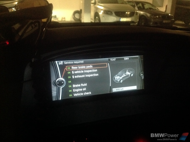

Nav jau tā, ka labs auto nebūtu ņemams tikai dēļ CiC neesamības. Radās aizdomas, ka tur no dažādiem komplektiem soļanka sabāzta, tātad teorētiski autiņā var arī citus ar līdzīgu pieeju risinātus mezglus meklēt Bet re, vairāki tautieši norāda, ka tā tas tiešām nāca no rūpnīcas.

10 Jun 2017, 16:15:44 @josi rakstīja:
10 Jun 2017, 15:39:27 @CP17 rakstīja:
Reku mans Cic uz 2004g e60
Spriežot pēc tā tukšā service paziņojuma vidū - kaut kādi līkroči uzstādījuši
Izskatās, ka nav nost nokodēts lieks serviss, kas nav šī brīža auto..
P.S. Rīgā līkroču netrūkst!!! Ātrāk pats var iemācīties un uzstādīt visu kā nākas, nekā vēl maksāt kādam par "cap ļap"

10 Jun 2017, 16:09:23 @CP17 rakstīja:
Ja viss tehniski kārtībā, nav tīts utt, tad labs variants, poh uz to ka ccc, jo FL ccc nekarās. CIC plus ir ka ir cietais disks, kur ierakstās viss, bet reāli nevajadzīga fīča ja liec savus diskus, nu jā dizains smukāks bet tas arī viss. Tas katrā gadījumā nebūtu tas uz ko pievērstu uzmanību labam eksemplāram

10 Jun 2017, 17:17:22 @bembukuss rakstīja:
Šito lai Black_russian komentē, man pa lielam netraucē, hvz
Būs laiks aizbraukšu lai koriģē
[ Šo ziņu laboja CP17, 10 Jun 2017, 19:16:16 ]

Tu varētu paskrollēt uz leju, lai redz pilnu sarakstu, bet visticamāk ja manīji arī klimu, tad gan jau ka panelī ir palicis neeksitējošs CBS priekš salona mikofiltra.
10. Jun 2017, 19:48 #827
10 Jun 2017, 19:40:14 @josi rakstīja:
Klimu liekas ka nemainīja, tikai priekšas panelīti. Paskrollējot uz leju tur nekas daudz nav, vēlāk varu aiziet safočēt
Aga, kodēšanas vaina.
Par CIC joy, ar jamo bija komplektēti no rūpnīcas FL E6* CCC no 2008 gada vidus līdz pat ražošanas beigām. Tā kā tas nav kāda kolhozs bet gan OEM.
[ Šo ziņu laboja Angelz, 10 Jun 2017, 23:08:18 ]
