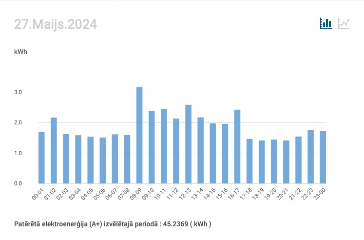

28. May 2024, 18:35 #67
Kopš: 07. Mar 2023
Ziņojumi: 761
Ceru, ka visādi internetu tikumības sargi nesāks mani apdirst, par to, ka savu stāstu pārāk bieži publicēju visādos internetos
Zemgrīdas apkuri (G-Ū SS) iegriezu uz otru pusi
SS izejā +15. It kā pārāk zemu, bet nekas nekondensējas
Grīdās ir ap 18 ... 20 grādiem
Termogalvas arī esmu ieslēdzis otrādi
Telpās ir ap 21 .. 23 grādiem
Nekur nekas nepūš, nerūc
Vispārējā sajūta ļoti jauka
Ēkas kopējā platība 429 m^2; tilpums 2650 m^2
Elektrības patēriņš (ēkas kopējais)

28 May 2024, 18:35:09 @treshaa_josla rakstīja:
Tavu bildi ar elektrības patēriņu diemžēl neredz, bet tas nu tā, bet - sorry, bet es nevēlētos gan parasto kondicionieri jebšu gaiss-gaiss siltumsūkni aizstāt ar zemgrīdas apkuri. Kondicionieris ar pūtēju tomēr ir stipri ātrs, telpa ir atdzesēta pusstundā. Nu un tieši tāpat par izmaksām, kondicionieri var dabūt par 400 EUR, uzstādīt vienas dienas laikā, un aizmirst, tā vietā lai investētu 10 000 EUR grīdās, sūknī, citās sistēmās, u.t.t. Arī tam, ka gaiss-ūdens, vai gaiss-zeme ir stipri augstāka efektivitāte, nekā gaiss-gaiss SS vai kondicionierim, var dienas beigās nebūt nemaz tik liela nozīme, jo nu ļoti ilgi būs jāgaida, kamēr enerģijas ietaupījums spēs kompensēt sākotnējos ieguldījumus. Jaunai mājai, protams, gaiss-ūdens vai gaiss-zeme ir way to go, bet mājā, kur jau viss ir uzbūvēts senākos laikos, jau ir esoša apkures sistēma ... nu katram pašam stipri jādomā, vai nevēlamās gaisa plūsmas un skaņas novēršana ir tos daudzos tūkstošus vērta. Man kondicioniera darbība nav īsti traucējusi nekad, gaisa plūšma drīzāk pat ir vēlama un patīkama - troksni, nu, tas ir regulējams ar ventilatora darba intensitāti.
