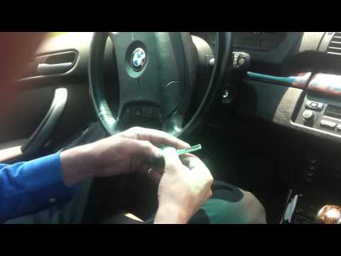

22. Aug 2012, 08:41 #2445
Kopš: 19. Sep 2006
Ziņojumi: 14480
Braucu ar: G31, F31, E46 Ci
pirms plees valjaa atsleegu vai peerc jaunu, pameegjini pieprogrammeet vinju no jauna. var gadiities ka "izkrita" no atminjas.
p.s. video nav pilniigs. tas jaaizdara ar visaam atsleegaam 30 sekunzhu laikaa:

22 Aug 2012, 08:41:38 defekc rakstīja:
oo,par shito tnx arii bij taada probleema,vnk pults atteica un viss..izdariiju visu peec instrukcijas un aizgaaja
