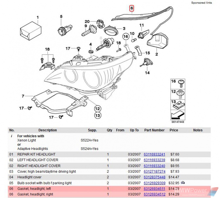

E60 nedeg priekšas lukturim dzeltenā "uzacs līnija un led"
Kas pie vainas un kā risināt?
Pre fl lukturis.
Angelz
29. Dec 2017, 15:08 #2064
Kopš: 17. May 2002
Ziņojumi: 2893
29 Dec 2017, 13:53:38 @motherfuckers rakstīja:
Pre fl lukturis.
Attiecīgajā lukturī ir/bija novērojama svīšana?
Kādā stāvoklī augšējā blīvgumija [6], vesala?
Kā ar vāku [3] gumija vesala, ir hermētisks?
[ Šo ziņu laboja Angelz, 29 Dec 2017, 15:57:18 ]

motherfuckers
29. Dec 2017, 16:12 #2065
Kopš: 06. Nov 2013
Ziņojumi: 473
Braucu ar: E53 V8
29 Dec 2017, 15:08:55 @Angelz rakstīja:
Pre fl lukturis.
Ciet nekas nav svīdis,viss minētais ir vesels,neizskatās ka mitrums ietu cauri.
