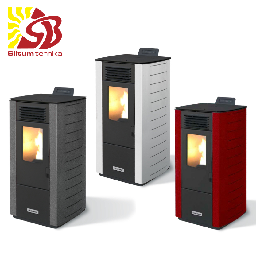

07 Dec 2016, 19:49:30 @genaadijs rakstīja:
Interesē atsauksmes no reāliem lietotājiem par granulu kamīnu bez centrālpakures. Ja te ir kāds, kas tādu ikdienā lieto, padalieties ar info. Var PM.
Forumā ir iesākta tēma Granulu kamīni var izvērsties.
