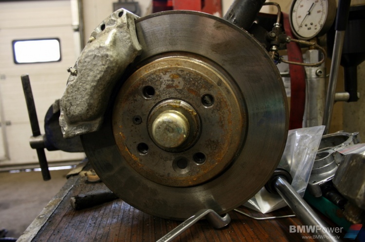

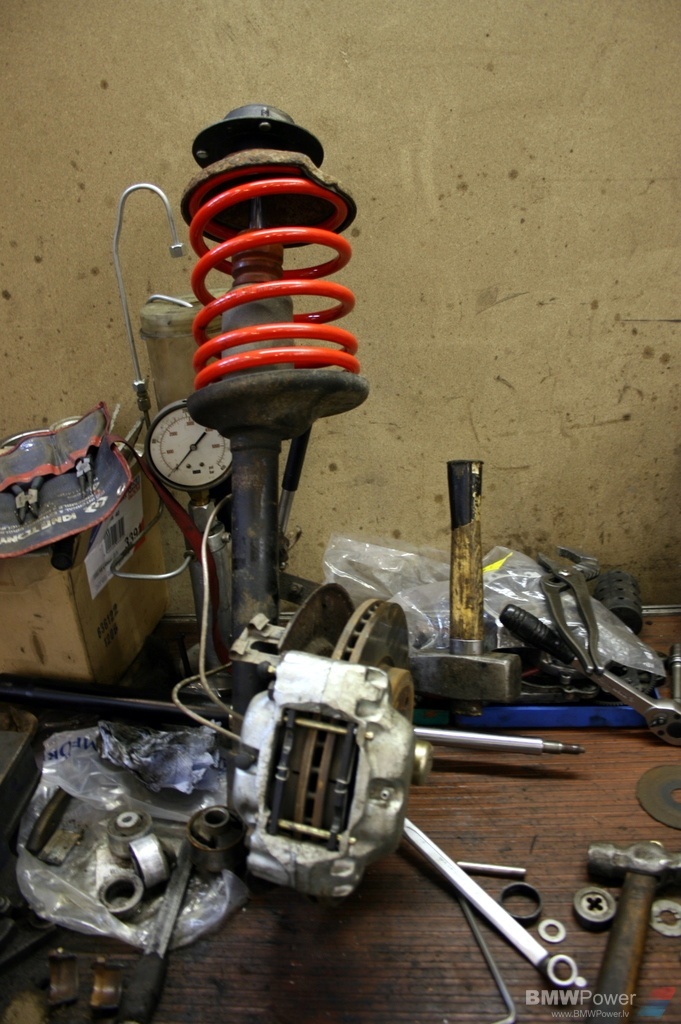

ka var tos volvo bremzus atpazit???
Puce
01. Oct 2010, 09:02 #1665
Kopš: 27. May 2002
Ziņojumi: 6431
Braucu ar: BMW 315 e21
Nekādas īpašas atpazīšanas iespējas nav... Divdaļīgi suporti ar trīs atgaisošanas skrūvēm un 4 cilindrīšiem.

sitie ir? staveja uz 240 Dizel vagona, ar vent diskiem..
rosigais
01. Oct 2010, 09:33 #1667
Kopš: 05. Sep 2004
Ziņojumi: 4512
Braucu ar: nekārtību
ja sitie ir istie tad varbut kads var padalities kur pieejams remkomplekts, tur gumijinjas, tas asites kas tur klucus n shit

remkomplekts ir scantech'ā ķipa BAP baltic auto parts pie spices
6-7 Ls viens
asītes hvz
atsperītes arī hvz
man divi šitādi bija nesen ar visu auto pārlasīti svaigi
komplektu sūtīju un gaidīju nepilnu nedēļu.
kad ņem skaiti daļas, vai nu džeki kas mainīja vienu padirsa/sabojāja vai bija 3 gabali un nācās vēlreiz sūtīt.

Budweg remkomplekti (gumijas) maksā ~10Ls vienam suportam.
Scantech kaut kādi 6Ls. Vispār nomēri virzulīša diametru. Manējiem tas ir 38mm.
Asītes un atsperes ar no Scan Tech pieejamas kaut kur 2Ls uz suportu. Bet nekas nav uz vietas viss jāsūta.
Gumijas man ir iepirktas. Uz sitienu man nevajag varu tev pārdot. Budweg.
Virzulīšus savā galā neredzu.
Ja taisies jaukt ārā un mainīt gumijas, tad iesaku atdot uz pulverapstrādi tos suportus. Notīrīs riktīgi no rūsas un nokrāsos tā lai nerūsē. Tikai atstāj virsū visas gumijas. Skrūves gan pirms tam jau mēģini atskrūvēt vaļā, lai pēc tam nav jāčakarējās. Protams pirms strūklošanas visus caurumus aizbāz ciet.
Klučus ņem pie manis EBC. Kaut kādus no krāsainajiem, tad vēl labāk bremzēs Tiesa gan man pagaidām nav uz vietas. Varu uz laiku aizdot savus vecos Ferodo Premier klučus.

es ipasi nesteidzos tagad vinjus uzreiz uzlikt. vispirms jaizskruve ara viss ko var izskruvet, janotira, trubinjas jasaperk. pagaidam parvietošos ar stock bremzem
taa, suportus esmu izjaucis, tikai viena atgaisosanas skruve bija nolauzta, varbut ir kada metede ka vinu visnesapigak dabut ara
[ Šo ziņu laboja rosigais, 01 Oct 2010, 21:57:01 ]

ir speciāli griežņi, kurus skrūvējot iekšā nolūzušā skrūve tiek skrūvēta uz āru. Vai nu arī uzmanīgi ar urbīti mēģinam izurbt.
ir arī kreisie urbji

tada koniska skruve
negribas pirkt, jo viens ventilis tikai noluzis
