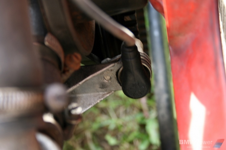

Īsumā par Volvo bremzēm: bez vīles neiztikt.
Respektīvi uzlikt var, bet bremžu uzlika karāsies kādus 6mm pāri bremzēšanas virsmai.
Bet tas ir tā vērts. bremzes stipri labākas paliek.
Ir divi varianti. Viens klasiskais, kur tiek atstāti tie paši oriģinālie bremžu diski un otrs manis izgudrotais, kur tiek uzlikti par 21mm lielāki bremžu diski. Abos variantos tomēr saglabājas to ~6mm pārkare, tikai vienā gadījumā uz vienu pusi otrā uz otru. Ja neiejaucas ar vīli, tad tā ar paliek. Tā kā negribēju kaitēt tiem suportiem, tad neiejaucos.

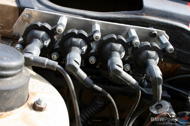

A tev tur kāda motora vadība stāv? ja Mega Squirts vai kaut kas no tās šnites, tad var uz šādu zobaini pārtaisīt. It kā nekas sarežģīts nav. Es savam piemetināju priekšējo šķīvīti no kaut kāda e30 vai e36. Tikai tur tas sķīvis ir uztaisīts no kaut kāda materiāla kas īsti nemetinās. Lai būtu labi vajadzētu no jauna visu uztaisīt vienā gabalā. Tad vēl jānostiprina Hall devējs kaut kur attiecībā pret zobaini, spoles vajag un visas lietas. Protams, MS ir jānodrošina spoļu atbalsts.
