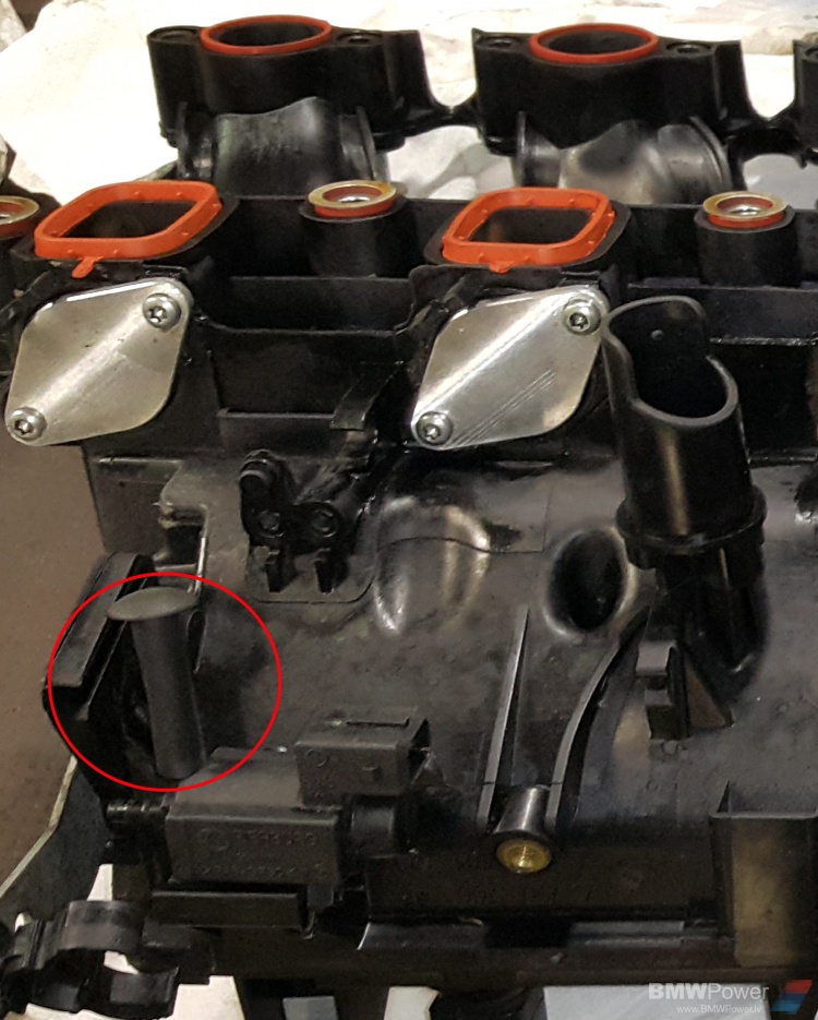

par to vakuuma skanju..
es tikko saliku jaunas rubinjas, swirlu varst atvienots un trubunas atvienotas pie pasas resnas caurules. gaisu nekur nesuc. sledzot impu un skatoties map radijumus redzama konstanta ampilituda kas sakrit ar skanju. viss tas paradijas pec egr varstinja nomainas..skana tada ka kads ar kaju talumaa pumpetu laivu uzgazejot skanja pazud pec tam klusums..parametri ari nostajas vieta.. hvz japabrauc japapeta kas notiek.
nebiji licis jaunu to varstinju?
gramatika no telefona.
Angelz
06. Jul 2017, 09:13 #1188
Kopš: 17. May 2002
Ziņojumi: 2893
06 Jul 2017, 08:11:50 @J_E rakstīja:
Manai kolektora vārstus izņēmu drošības nolūkos. Vakuuma pumpim pienākošā gumijas šļauka pieslēgta kā pirmsākumā paredzēts, bet otra, kura bija savienota ar spilvenu, uzlikta neliela gumijas šļauka kura galā hermētiski noslēgta ar plastmasas aizbāzni. Zemāk aktuāla bilde.

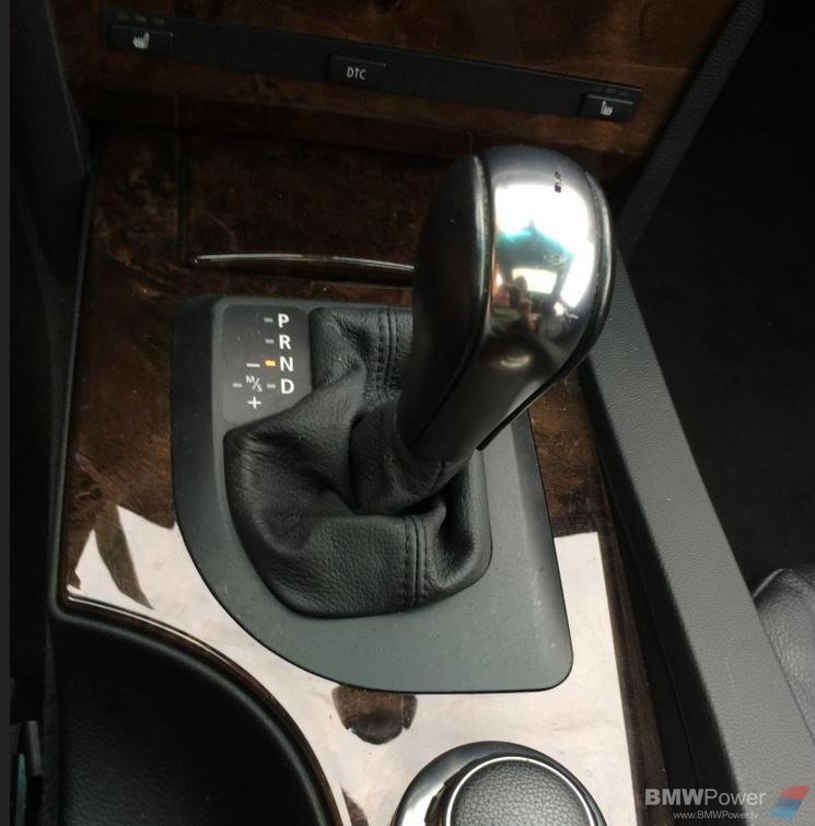

skatos sludinājumos ē sešmitos un nevaru saprast. ir automāti, kam ir kloķis kā čēsmit-sestajiem un ir ar tādu modernāku džoistiku. pastāstiet, lūdzu, kas ir kas?
06. Jul 2017, 13:25 #1190
Vecā vs jaunā kārba, ķipa face lift

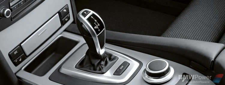

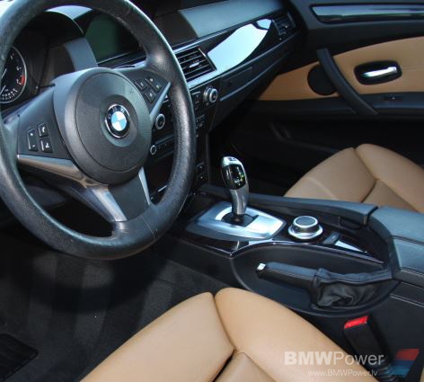

06 Jul 2017, 13:04:43 @zutis_slidens rakstīja:
Vecā tipa joystiks PreFL kārba.
FL ir divi veidu, jaunā kārba ar parasto joystiku un smadzenēm (205)
un ar sporta smadzenēm un joystiku (2TB).
