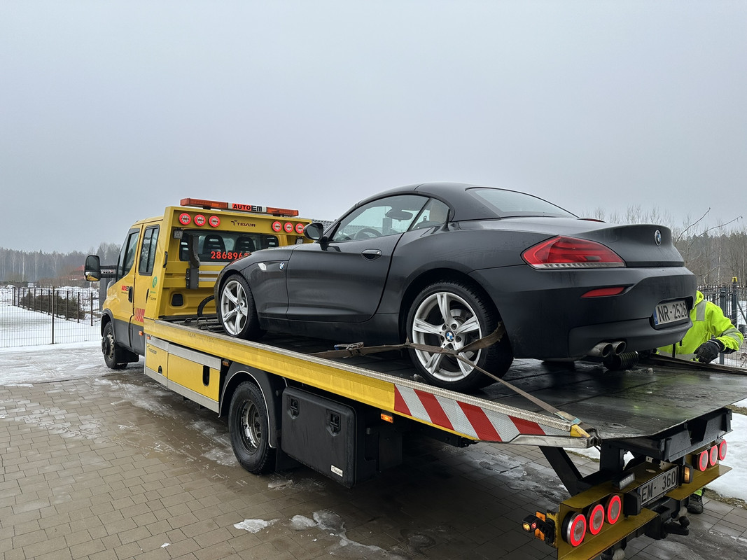

BMW savā elementā
P.S. Labajā pusē elektroniskā rokas bremze neatlaiž
