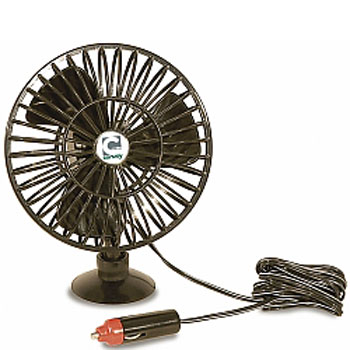

HiJaCKeR
22. Jun 2015, 17:12 #15
Kopš: 04. Aug 2003
Ziņojumi: 4973
Braucu ar: BMW E90 330i
m3t4f0r
22. Jun 2015, 17:36 #16
Kopš: 01. Oct 2011
Ziņojumi: 11
22 Jun 2015, 17:12:56 Hi-Jacker rakstīja:
neder - man pa karstu neesmu mazas komplketācijas - nemīlu karstumu ārpus pirts.
