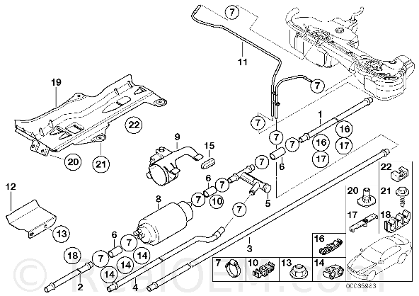

| kā sauc detaļu NR. 4?
Kur un kā var salabot vidējo lodveida balstu, cik tas maksā?
| Offline | | |
DoubleD  | |  Kopš: 01. Jul 2002
Ziņojumi: 50162
Braucu ar: HH-325
28 Oct 2009, 16:10:57 susurs32 rakstīja:
[IMG]http:/g[/IMG]
Kādam auto tas ir? E30/ E36/ E46?
laigan izskatās pēc e30/e36
iekšējais lodbalsts maksā kautko ap 9-15Ls atkarībā no firmas, un "salabot" var noņemt nost to plauktu un pārpresējot lodbalstu.[ Šo ziņu laboja DoubleD, 28 Oct 2009, 16:16:30 ]

| susurs32 | |  Kopš: 09. Jan 2009
Ziņojumi: 419
Braucu ar: četriem baltiem ratiem
28 Oct 2009, 16:15:35 DoubleD rakstīja:
[IMG]http:/g[/IMG]
šis ir priekš e30! paldies, tagad zināšu kas tas ir. katrs gan viņu nolamā gan savādāk!
