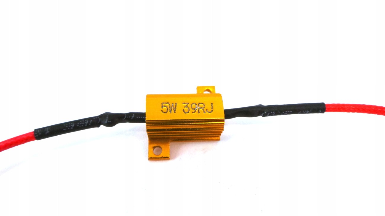

Braucu ar: Zirgu
Šobrīd aizmugurē ir lampas ar halogēnajām spuldzēm, vēlos ielikt FL lukturus, kas ir pilnībā led. Kā izrēķināt cik lielu pretestību vajag ielodēt? Cik omus? Citur piedāvā 5w, citur 25w

16 Feb 2021, 19:45:48 @depo rakstīja:
Tāpat, kā PVN
Kkādu gatavu risinājumu jebejā/aļikā nav? Baigais kolhozs katrai spuldzītei čakarēt vadus un kko lodēt...

Braucu ar: Zirgu
Var nopirkt gatavas pretestības, bet vienā vietā 5w, citur 25w, omi arī atšķiras. Tapēc gribu saprast, kādu tad pareizi vajag.

Ziņojumi: 14412
Nu bet papēti spuldzītes- gabarīti parasti ir 5w, pagriezieni un stopi 21w...

Braucu ar: Zirgu
Tam led lukturim nav spuldzes, tur viss lukturis ir no led čipiem.

Braucu ar: Zirgu
Pārgriezt vadu un 5 min laikā ielodēt pretestību - es tur neredzu nekādu pasaules galu un šķūningu.

Ziņojumi: 14412
16 Feb 2021, 19:55:08 @depo rakstīja:
Nu pie luktura pienāk n vadi- viens iededz stopus, cits- pagriezienu, vēl cits- gabarītus
Lai apmānītu kompi, vajag katrā to pretestību... Vismaz es to tā saprotu
Un diez vai virknē slēgums derēs...
Bet to lai kāds gudrāks pakomentē...
