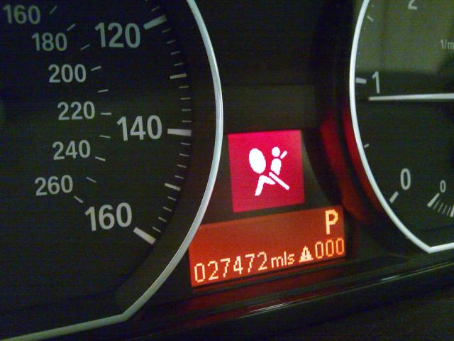

31 Dec 2010, 02:26:30 Kathy rakstīja:
šodien sanāca paslidināties plašā stāvlaukumā.
nekas netika atsists/traumēts vai kā citādi dedzināts un svilināts, vien draudzīgi pagriezts līdz pēkšņi iedegās šamais simbols kas neizslēdzas pats no sevis iedegās- un turpina degt un visādi citādi kaitināt manas acis. Kas par lietu?
a/m- e39 - 96.g
blakussedetajs no bailem taa iespieds sedeklii, ka sapisa pasaziera klatbutnes deveju
tak jasledz pie kompja un jaskatas, kurs no spilveniem vai citiem srs elementiem noklajies
Kathy

31 Dec 2010, 02:28:44 Driver rakstīja:
a/m- e39 - 96.g
yes, kathy, laimigu veco smirdīgo 2010. gada dienu- še tev "dāvana"
piedod, bet man būs vēl pāris jaut
1) pats no sevis vnk aizgājis nebūtībā?
2) pieslēdzu pie kompja- nosecinu- un aptuvenās izmaksas lai kko tādu novērstu?
zinu ka varbūt tev jaut. liksies muļķīgi- bet es palieku pie sava- nav muļķīgu jaut. ir tikai muļķīgu atbilžu
paldies, jau iepriekš
Driver
31. Dec 2010, 02:46 #6463
Kopš: 22. Jun 2002
Ziņojumi: 31536
1) kada starpiba kaa aizgajis nebutiba, remonta izmakas nemainas no taa.
2) pieslegsi un zinasi, gan izmaksas, gan kas tieshi beigts un cik tas tev ir svarigi, mosh var iztikt nenoteiktu laiku bez remonta un defekts butiski neietekmes drosibu CSN rezultata
