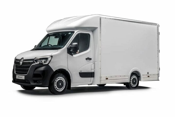

Vēl var meklēt to, ko sauc lowloader. UK populāri. Kravnesība kā normālam busam ap 1200kg. Mūsu reģionā tādus neesmu redzējis.

29 Apr 2025, 08:55:16 @IELEJAM rakstīja:
Šos nebiju piefiksējis, bet pa ES diezgan daudz pārdošanā ir! Un tā kā man ir ar rokām kraušanās un paletes neizmamtojam tad šis varētu būt tieši tas, kas vajadzīgs! Paldies par ideju!
