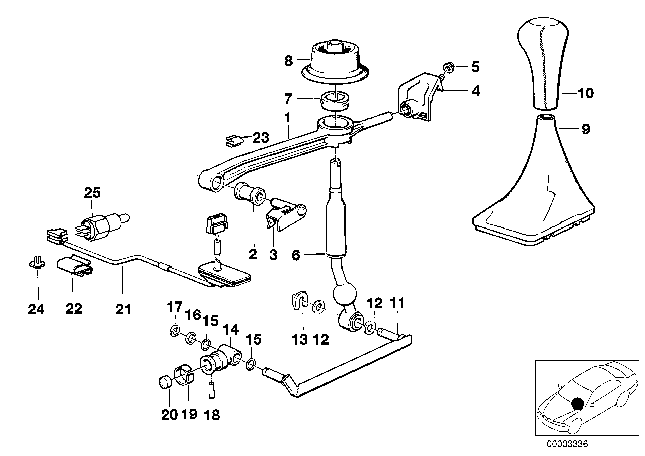

Mixzzz
24. Dec 2016, 17:00 #37024
Kopš: 09. May 2013
Ziņojumi: 3133
Braucu ar: e34 un e91 kuuc
24 Dec 2016, 07:23:01 @VD177 rakstīja:
24 Dec 2016, 03:23:24 @Mixzzz rakstīja:
Beidzot apnika braukt ar ļerpatu ātrumkloķa vietā. e34 525i '88
Cik noprotu tad ir jāmaina 2/7/12/14/15/20. detaļa. Kā ir ar 4. detaļu? Viņa dilst jeb nē? Pašu kloķi maybe arī varētu uzlikt īsāku, kādas ir opcijas no citiem bmw modeļiem? Internetā saka, e60 545i esot labs variants...
Manuprāt, viss būtiskākais, lai kloķis neļurkātos vairs, ir 14.detaļa un 6.detaļai apakšējā bukse. Jo tās vienmēr izdilst viss vairāk un to jūt ļoti labi.
7 un 2 parasti tā brīvkustība ir maza un lielu lomu nespēlē. Jo anyway saliekot visu jaunu, būs maza lufte, jo kārbā pārslēdzēja štoks luftē visiem
Cik noprotu, tā bukse pašam kloķim apakšā nenāk atsevišķi?

24 Dec 2016, 17:00:57 @Mixzzz rakstīja:
dilst, galvenokārt, #6 apakšējā bukse, tad abas asis uz #11, un bukse iekš #14, tad #7, tad #2 un tikai tad #4
#11 99,99% būs jāmaina abas asis, ja nav labs paziņa - virpotājs, tad pērc jaunu to detaļu, būs lētāk kā lūgties kādam precīzi to uztaisīt - un pāris desmitdaļu nodilums uz šīs detaļas jau ir samērā traģiska lufte uz roktura
#15 un #12 nespēlē praktiski nekādu lomu, tām nozīme ir censties novērst putekļiem un citiem netīrumiem netikt iekšā tur buksēs
#14 un #6 iekšā ir bronzas bukses, no bmw pasūtīt nevar, bet var izpresēt un iepresēt pašizgatavotas
vēl mēdz nodilt arī izejošās vārpstas štiftes (#18 ) vieta - tur vairs neko nevar izdarīt
