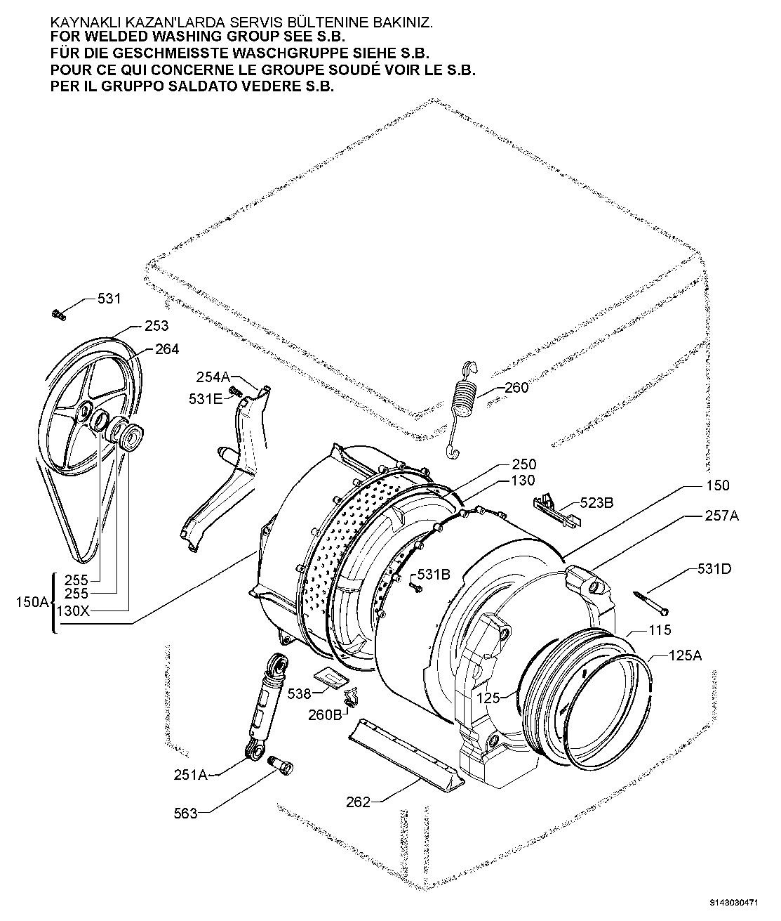

Tātad, izjaucu es to vešeni, gultņus iepirku SKF, blīvslēgs arī lemonā bija, bet par to buksi - ir uz tās ass tā dzeltenā bukse (hvz kas tas par metālu), bet nu nekur kā atsevišķa detaļa tā nerādās un attiecīgi hvz vai ir iespējams/paredzēts nomainīt.
Ar pirkstu pačekojot, jūtas, ka ir kaut kāds neliels dilums tai buksei.
Gan jau ka nomainīt varētu - veco pārfleksētu un jaunu uzpresētu virsū, bet hvz kur tādu dabūt.
Pie reizes arī nomainīju motoram oglītes.
Vienīgais feils sanāca ar to trumuļa gumiju (starp abām pusēm)
Saskrūvēju kopā to trumuli ar veco gumiju un, protams, ka tek
Lemonā atradu, ka ir kaut kāda, pasūtīju to. Cerams, ka derēs. Ja nebūs īstā, tad kolhozēs un liks kopā uz silikona.

Blīvslēgam smēre nebija komplektā. Es tur ieziedu ar zaļo velo smēri to savienojumu
Un nē - atstiepu no šķūņa citu veļasmašīnu, kamēr krāmējos ar šo.

Karoč tā bukse uz ass vismaz pēc kataloga nemainās. Varbūt var atrast jaunu asi ar visu zvaigzni, kur trumuli uzskrūvēt, bet (savai mašīnai gan neatradu) paskatījos, ka maksā viņi tur 30-40 eur. Tad visa tā ekonomija sāk zust.
Rēķini, ka gultņi + blīvslēgs + motora oglītes jau 35, trumulim gumija vēl 10, tad ja ass ar zvaigzni jāmaina, vēl + 40.
Kaut gan no otras puses, tai veļasmašīnai nākamgad paliks 20 gadi un izskatījās, ka tur neviens nav iepriekš līdis un kaut ko mainījis.

Karoč saskrūvēju visu.
Lemonā nopirku kaut kādu random gumiju trumulim p ēc garuma derēja un acīmredzot arī vispār derēja, jo netek.
Saspiedu to blīvslēga smēri, saliku visu 0 nu itkā darbojas un nekas nekur netek un gultņi negaudo.
Interesanti cik ilgi izvilks. Kad sāks kaut kas gaudot vai tecēt, noteikti te atsaukšos.
Bet nu pēc šeit lasītā - ja nenomaina to misiņa gredzenu blīvslēgam uz ass, tad tas ir īslaicīgs pasākums... tad jau manīs.
Nākamreiz gan jau pirks citu veļmašīnu un šo pieredzi atstās sev kā pirmo tehnikas izzināšanas pasākumu.
finālā cik tur - kādi 50 eur detaļās (gultņi, blīvslēgs, smēre, motora oglītes, trumuļa blīve) un kādi 3 vakari ko pajaukties, bez kura viena varēja iztikt, ja trumuļa blīvi būtu uzreiz nopircis) un veļene iet normāli.
dažus rūsas pleķus paslīpēju un piekrāsoju, lai neburbuļo paneļi.

Manam samsūdam arī gultņi aizgājuši, bet, ja pareizi saprotu, tad manā gadījumā trumulis ir aizkausēts un bez flekša neverās - ir kādi meistari kas piešāvuši roku vai jāsūta visu trumuli?

28 Dec 2025, 10:19:31 @Pufaix rakstīja:
Var zāģēt, var mainīt trumuli. Pirmais variants (atkarībā, kas, ko noklājies) ~50 eur, otrais ~150
Pārliecinies, vai tiešām bundulis kausēts. To var viegli izdarīt noņemot augšējo vāku veļas mašīnai. Jāatskrūvē pāris skrūves. Vecākiem samsung modeļiem bija arī skrūvējamas bunduļi.
Ja kausēts bundulis, tad ar tiem meistariem tā švaki būs, jo čakars tur ir diezgan liels, darbs laikietilpīgs. Daudz naudas par to prasīt nevar, jo klients grib izbraukt pa lēto. Riski arī vairāki- zāģēta un pēc tam ar silikonu un samoreziem salikta bāka var sulot, ja blīvslēgs laidīs garām ūdeni, tad tas remonts uz pāris mēnešiem. Un atkal klients pisīs prātu.
Es biju iemetis getapro, 4 meistari atsaucās, 2 pieteicās mainīt visu bunduli, pārējie 2 uzreiz atmetās, kad saprata, ka bundulis nav jaucams.
Es teiktu, ka bunduļa griešana ir tam gadījumam, ja remontu vēlies veikt pats. Bet vari pamēģināt apzvanīt kantorus, kas publicējas ss.lv un raksta sludinājumā, ka maiņa gultņus. Tikai saki uzreiz, ka bāka ir kausēta nevis skrūvēta.
Savukārt, jauns bundulis, manā gadījumā gorenje mašīnai bija virs 200 Eur. Ja vajadzēs meistara pakalpojumus nomaiņai, tad vēl jārēķina kaut kas klāt. Un tad tas remonts vairs neliekas tik prātīgs, jo hvz, cik mašīna vēl noies.
Intereses pēc savas veļas mašīnas bunduli sazāģēju ar rokas zāģi:
Kā var redzēt, esmu jau saurbis caurumus priekš skrūvēm, tas gadījumam, ja jāliek kopā, lai precīzi to varētu izdarīt. Ar rokas zāģi, jo tā ieteica vairākos video, ilgi, bet šuve būs taisna un nedeformēsies, kā ar fleksi karstuma dēļ. Uz to plastmasas bāku arī tiek taupīti resursi un tā ir īstenībā plāna.
Tā izskatījās blīvslēgs un tas, kas palicis pāri no gultņa, gultnis pilnībā sabiris.
Un tā misiņa gredzens, uz kura sēž blīvslēgs. Pilnībā iznīcināts ar gultņa atlūzām.
Gredzens nav jāmaina, ja gultnis vēl ir vesels. Pietiek ar ļoti smalku smilšpapīru to uzspodrināt.
Tālākiem remontdarbiem jēgu neredzēju un devos uz veikalu pēc jaunas veļas mašīnas.
Tiem, kas grib ķerties klāt, iesaku noskatīties vairākus video youtube, kā to dara.

29 Dec 2025, 02:11:40 @Rudis007 rakstīja:
apraksts
es par savējo jau rakstīju, ka aplauzos, nesasmērējot blīvslēgu.
Man gan skrūvējama bundža, bet iznākums bija tieši tāds pats, ka viss sačakarēts + jauna mašīna

29 Dec 2025, 22:27:04 @crime rakstīja:
28 Dec 2025, 21:20:06 @subaru rakstīja:
Nu tas dzeltenais uz ass.
ble lol, tagad sapratu, ko jūs visi ar to buksi te kladzinat kas jums tās par šrotu veļenēm, manai tās bukses vietā bija otrs gultnis, respektīvi viens tur, kur tā jēlā bukse un otrs ass galā. attiecīgi, es visu pareizi izdarīju, kad remontēju. uzsēdinājāt tikai uz strjoma
šrota veļene
es tak rakstīju, ka 2006.gada electroluxis ...
bet nu šitai jau arī 2 gultņi un tur kur tā misiņa bukse, tur ir blīvslēgs.
Neticu, ka Tavai super-duper nešrota veļenei nav blīvslēga un slēgtie gultņi notur visu ūdeni.
Shēma jau visiem vienāda - 2 gultņi un blīvslēgs, lai ūdens neskalojas pa gultņiem un finālā arī netek ārā gar asi.
Manai tikai tā vieta, kur ass slīd pa blīvslēgu ir no cita materiāla, kas nerūsē un iespējams, ka mazāk izdilst or something (kaut gan misiņš ir diezgan mīksts metāls)

blīvslēgs bija, bet bez kaut kādām buksēm uz ass. blīvslēgs un abi gultņi iepresējās tajā plastmasas barabānā, šitas metāla trumulis ievietojas plastmasas barabānā, kas bija divdaļīgs, un ar skrūvēm saskrūvējās kopā.
blīvslēgam iekšējais diametrs vienāds ar pirmā gultņa iekšējo diametru, attiecīgi ass maucas abiem cauri un nah nekāda bukse nav vajadzīga.

ā, nu te vienīgā atšķirība, ka tam blīvslēgam iekšējais diametrs ir lielāks nekā gultnim un ir tā bukse uz ass.
Tavā gadījumā, ja asī iedils grope tur, kur blīvslēgs, tad tāpat pezda un met ārā to asi/zvaigzni.
Manā gadījumā tas pats - iedilst grope tajā buksē (kura pēc fenšuja laikam nemainās) un viss - met ārā to asi/zvaigzni/trumuli
manā gadījumā ir vienīgā cerība, ka tur to buksi teorētiski varbūt var nomainīt (kaut vai uzvirpot tādu), jo tā nav pati ass. Bet nu tur jau jautājums cik tas ir racionāli.

kam ir jānotiek, lai gumijas saļņiks iedzītu gropi tērauda asī
