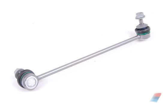

21 Jun 2018, 13:48:22 @shirminieks rakstīja:
Braucot pa raupjo bruģi (Vienība gatve, Torņa iela, utt) nedaudz kaut kas ieklabas piekarē, bet ļoti reti/izolēti.
Idejas kas vēl varētu būt pie vainas?
Ir bijis līdzīgi, manā gadījumā pie vainas bija abas priekšējās stabilizatora atsaites jeb "zaldātiņi". Bakstot no apakšas viss izskatījās labi, bet noņemot jamās augšējā aizsarggumija bija bojāta un pilna ar svešķermeņiem. Braucot pa asfaltu viss ok bet uz bruģa ik pa laikam bija dzirdami nelieli piesitieni.

25 Jun 2018, 08:43:30 @Angelz rakstīja:
Vai tas varētu kādi sasaistīties kopā ar šo?

25 Jun 2018, 10:40:39 @shirminieks rakstīja:
Bija vēl cits jautājums: ir kasjaks - pie 120kmh pievibrē stūre
Pakārtoti var. Kādā stāvoklī ir priekšējās/aizmugurējās bremzes? Ar domu bremžu diski, kluči? Kas ar hadeni ir darīts? Stupicas gulņi visi 4x ok?

25 Jun 2018, 11:20:53 @shirminieks rakstīja:
Auto nav ilgi: pirms 2mēn WESS diagnostikā viss bija ok, BR arī priekšu pirms mēneša izraustīja un teica, ka viss ok.
Wess nav etalons, par to esmu pārliecinājies n reizes.
Par hadeni mierīgi var būt vakar viss ok, šodien viss slikti. Ja ir sūdzības tad attiecīgi jāmeklē cēlonis. Ja serviss nevar konstatēt defektu tad attiecīgi jāmaina serviss. Tavā gadījumā, par cik auto nesen īpašumā, nav atskaites punkta, līdz ar to vajag mehu kurš detalizēti pāries pāri hadenei un atradīs defektu.
