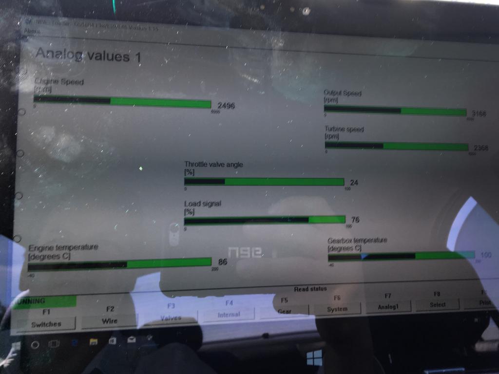

E46 325i ar tomaatu ZF-5HP19 - Sekojosha probleema - negribiigi blokjee muftu un ja sablokjee tad ik pa briidim atlaizh un lai sablokjeetu atkal vajag izprovoceet mazliet atlaizhot gaazi un ljaujot TCMam atkal to iesleegt tad kaadu laiku turaas ja konstanti saglabaa aatrumu.
Piesleedzu INPA, kljuudu nav.
Kaarbas ellja ir diezgan nesen mainiita pilniibaa (kaarba bija nost).
Meegjinaaju braucot monitoreet ar INPA kas tur notiek - EDS 1-4 vaarsti smuki liidzeni sleedzaas, muftas vaarsts EDS-4 darbojas liidzeni bez raavieniem, mA raadiijumi normaas, bet braucot tikko pat nelielaakaa slodze vai mazs pretkalns taa momentaa met valjaa to vaarstu un nevis taa leezeni atlaizh bet vienk atmet pilniibaa. Bet kljuudu nav.
BMW literatuuraa ir rakstiits ka TCM veel njem veeraa virkni faktorus, signaalus no ASC no gaazes pedaalja staavoklja un droseles utt un tas nosaka kaadu rezhiimu TCM izveelas. Luuk par shito ir aizdomas uz to meeriijumu kas ieksh INPA saucaas "Load Signal". Ir aizdomas ka tas ir par lielu un TCM domaa ka braucam kalnaa visu laiku vai kautkas tamliidziigs. Normaali kostanti braucot pa liidzenu celju uz 110-120kmh man shis raadiijums svaarstaas no 60 - 80, un paaariet paari maksimumam 100 ar relatiivi nelielu gaazes pedaalja piespieshanu. (Skat bilde)
Luuk domaaju vai tur nav tas suns aprakts. Kaads ir paveerojis sho veertiibu? Gribeetos saliidzinaat. Man ir aizdomas ka tas vareetu buut iemesls. Bet no kurienes INPA rauj sho veertiibu? Tas ir kaads parametrs no TCM ko tas pats sareekjina vai INPA to reekjina?
Drosele vai pedaalis vareetu buut par iemeslu nepareizaam veertiibaam?

man šitāda huiņa bij ar to muftu,kļudu nekādu nemeta,tad nojuka kārba,uzliku šrotinieci ar visu muftu un problēmu nav vairs
