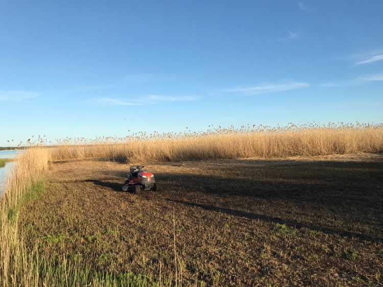

07 May 2018, 15:57:49 @Chainsaw rakstīja:
es pa laikam tīru vienu peldvietu Baltezerā, sagaidu kad pēc austrumnieka ir ūdenslīmenis max zems un lūgšanas skaitīdams fiksi močīju nost tās noedres cerībā, ka kāds dabas draugs nenostučīs izmantoju trīsstūra ripu un trimmeri, viss pārējais nekam neder
Par niedru pļaušanu Tev tikai paldies pateiks, nevis stučīs. Izņēmums varētu būt tikai dabas liegums, kurā niedru pļaušana ir atļauta tikai pēc augusta putnu ligzdošanas dēļ. Es ar dārza traķi pieteicu gadus divus atpakaļ niedrēm karu, kad vecās vēl nav sagūlušas veldrē un jaunās nav izlīdušas. Mauc pāri sajauc viņas mulčā, savāc kaudzēs un nosvilini, pēc tam, ja reizi mēnesī pļauj, sāk izveidoties smuks zālājs. Gar pašu ūdens malu gan strādā tikai asa lāpsta un sakņu nociršana, niedri neviena inde neiznīdēs.

kaut kur lasīju, ka, ja virs ūdens regulāri nopļauj zaļo galu, niedre nosmokot, savādāk, līdz galam ūdenī stāvot, stundām ilgi ar lāpstu ņemties būtu biki pa traku
