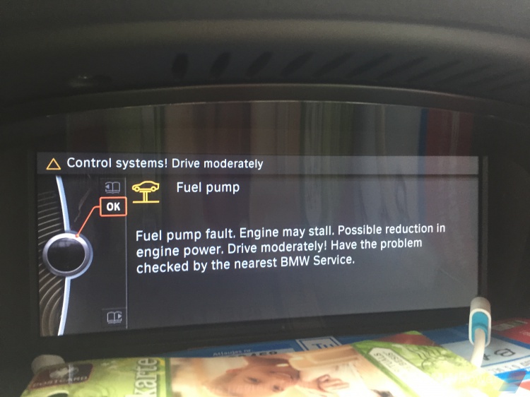

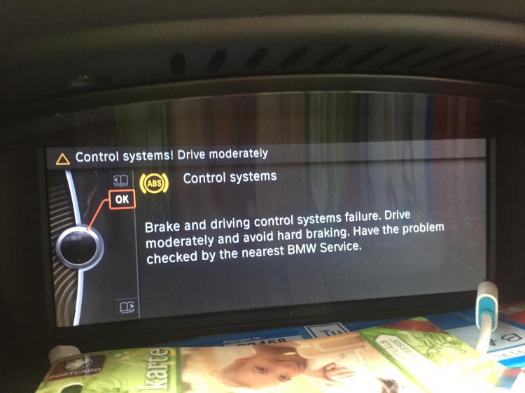

29. Jan 2018, 15:18 #2366
fullhouse
vēl bija paziņojumi par cruise nokāries un kārba beigta pielaist neļauj utt, un tas viss dēļ aķīša
