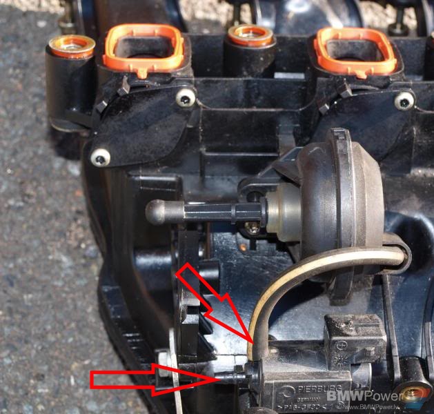

Bmw 535d.
Dzinējtelpā parādijās troksnis,kas atkārtojas ar 1 sekundes intervālu. Aizdomas uz vakūmu,jo saspaidot bremzes troksnis pazūd.(troksnis dzirdams labajā pusē zem ieplūdnieka,droseles pusē). Uzsākot braukšanu troksnis pazūd,bet atkal parādas braucot konstantā ātrumā,sākas apgriezienu peldēšana un dzinēja nevienmērīga darbība.
Vakūma trubas veselas,ieplūdniekam gumijas jaunas.
Kas tur par suņa mēsliem?
https://youtu.be/n581L5xJ4kg
Bezdeļo tāpat kā šajā video.

Iespējams kāda no vakuma trubām pušu. Vai arī, tur pat video komentos minētais, kolektora vārstu vakuma pumpim viena vai abas šļaukas nost.

Ar to visu ir viss ok.
