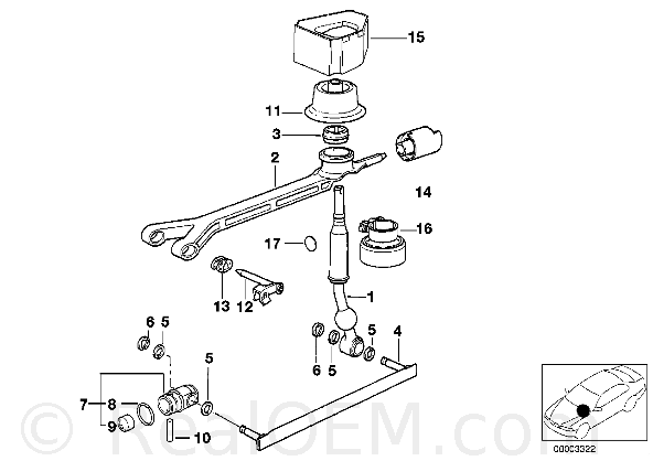

Sveiki! Kas varbūt karbai, ja neitrala ātruma tas ručka stav ne starp 3-4 ātrumiem, bet tuvak 5. T.i. kkā tā:
Atrumi slēdzas ok. Un citadu defektu kad slēdz atrumus ar itka nav
[ Šo ziņu laboja Bratka, 05 Feb 2015, 18:12:25 ]
janexz
05. Feb 2015, 19:18 #11330
Kopš: 09. Dec 2006
No: Daugavpils
Ziņojumi: 8061
Braucu ar: Euro 4
Kulise gan jau beigusies. Jājauc ārā un jāskatās.
