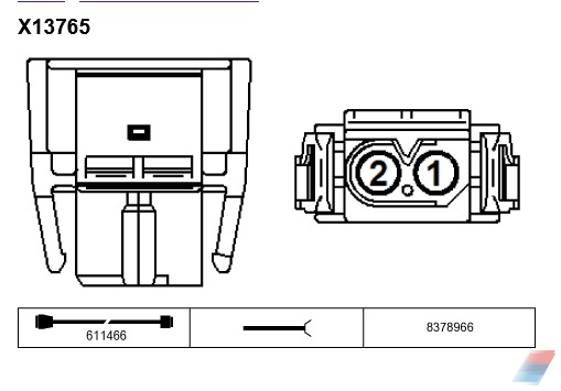

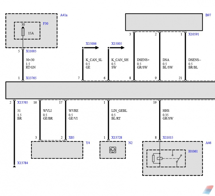

Angelz
31. May 2023, 16:25 #1153
Kopš: 17. May 2002
Ziņojumi: 2882
31 May 2023, 15:43:07 @Marrakesh rakstīja:
Super, paldies! Noteikti vari ieteikt, kur to + un - piemest, lai nebūtu kaut kāds gateris beigās man tur?
Vari tur pat paņemt no IHKA X13765 barošanas štekera.
