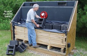

btw saku meklet par katlesanas procesu, un uzgaju ka pats var solar kalti uztaisit, prosta koka buda ar plevi virsu un ventilatoru ieksha kas karsto gaisu dzene rinki un zave delus, menesa laika no 25% uz 8% varot dabut vasara un nav saspregasanas risks kaa parastaja kalte kaltejot.
izskatas uztaisit easy,un neesi vairs atkarigs ne no viena par delu kvalitati..
