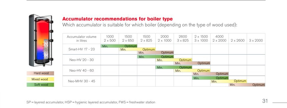

Godīgi, neredzu jēgu no malkas katla, ja nevar uzlikt akumulācijas tvertni, kombinācijā ar siltajām grīdām vispār neder....
A cik lielu akumulācijas tvetrni vajadzētu 180 m2 siltajām grīdām ar malkas apkuri? Ir kādi pamatoti aprēķini kaut kur pieejami?
Aķi rēķina pēc katla jaudas
20 kW katlam jābūt 2000 l
40 kW - 4k
utt
Man ir 230 m^2 māja, 20 kw katls un 2T aķis
Viss ir vnk stīga
Nepareizi vai daļēji pareizi. 2t aķi uz 20kw katlu varbūt vari likt savam Herz gāzģenerācijas katlam, bet parastam malciniekam 20kw katls nespēs normali 2t aķi piesildīt, nekurinot visu dienu. Ir aprēķini internetā šim, tagad slinkums meklēt, varbūt vēlāk pameklēšu un ielikšu linku. Man parasts malcinieks (Junkers) 32kw piesilda 1200l aķi atkarībā no tā, cik liela t iet uz radiatoriem, jo man ir uztaisīts tā, ka pirmais siltums iet uz radiatoriem, atlikušais uz aķi. Ja negribas visu dienu kurināt, tad pārmērīgi lielu aķi nevajag, atkarība no katla jaudas 1200-1500l IMHO.
Un vēl - var uztaisīt tā (man ir), ka katls nav jaslapē nost, ja pazūd elektrība, jo starp katlu un aķi ir gan paštece, gan sūknis. Ja pazūd štroms, tad jāatgriež viens krāns un katls var mierīgi izkurēties, neuzvāroties. Taisīja to viena ļoti labs meistars. Kontakti kkur ir, varu pameklēt. Ja interesē sīkāk, PM.
Man lauku māja 170m2, čuguna katls ap 32kw, 1t aķis. Katls primāri silda 200L kombinētō ūdens boileri + tālāk Radiātori + siltās grīdas un pārpalikums iet aķi.. Atkarībā no ārā temperatūras, uzsildīt māju + aķi aizņems 6+h atkarībā vai katlu visu laiku piebāž pilnu un kurina uz max. Lēnā garā kurinot, var arī visu dienu piemest pa pāris pagalēm, lai uzsildītu visu aķi.
Ja man būtu 2t aķis, tad katlu es noteikti gribētu vēl jaudīgāku.
Ar 1t māja līdz rītam it silta (aķī no rīta jau būs apalikuši tiaki 25-30 grādi)

18 Feb 2026, 08:58:17 @treshaa_josla rakstīja:
17 Feb 2026, 21:56:27 @HE9600 rakstīja:
17 Feb 2026, 20:58:39 @elbruss rakstīja:
Akumulatora un katla jaudas attiecību tak var vienkārši matemātiski izrēķināt.
Lai 1m3 ūdens paceltu temperatūru par 1 grādu vajag 1kwh enerģijas. Normālos apstākļos tev akumulatorā temperatūra būs no 30 C līdz kādiem 80 C, kas ir delta 50 grādi. Sanāk:
2 m3 x 50 grādi = 100 kWh
Pie 20 kW jaudas tās būs 5 h, kas ir normāli vakarā ap 18:00 iekurinot, lai nodziest ap 23:00.
Es pirms 10 gadiem lietoju centrālapkures kamīnu un 2m3 bija tieši laikā, lai pie šādiem mīnusiem noturētu mājā temperatūru līdz nākamajam vakaram.
Kamīna nominālā jauda bija 24 kW (no kuriem 19kW gāja uz akumulatoru un atlikušais caur stiklu telpā).
Lielākam akumulatoram pluss ir tāds, ka siltākā laikā (kad ir ap 0 C), tad var kurināt reizi pāris dienās.
Teorijā, jā, bet.... Pieliec aiz katla termostatu (lasīt, samazini siltuma apmaiņu starp tvertni), otrpus tvertnei patērētājus (radiatorus) un uzsilšanas laiku droši vari reizināt vairākas reizes.
Arī tās aprēķinātās stundas tam katlam ir nepārtraukti jādarbojas Max režīmā, nemitīga malkas papildināšana, nekādas nolaišana "līdz oglēm" - reālajā dzīvē neiespējams scenārijs.
Man teorija strādā tieši tā kā Elbruss aprakstija.
pielādēju kurtuvi, ja malka skuja, tad 100 % pilnu, bērzu - 2/3 no mutes, cietos kokus vēl mazāk. tas ir spēkā, ja aķis ir "tukšs", nu 30 C. Ja tur ir siltums palicis, tad koriģēju degvielas daudzumu
Iekurinu
Eju prom
Nākamajā dienā atkārtoju
Kurās apm 5 - 6 stundas
teorija sakaka cietā kurināmā katli nav modulējami. Tiem ir jāstrādā pilnā cukā lai dabūtu k 95 %.
Čuguna katlu jaudas samazināšana = darva skurstenī = sižets degpunktā. Herzam to nemaz nevar izdarīt
papildināšana = smakas. Nevajag to darīt
Es gan reizēm daru, kad esmu mēģinājis koriģēt uz leju malkas daudzumu. Tad pirms gulēšanas novērtēju aķa stāvokli, paskatos ko rāda katla lambda un ja nepieciešams, 2 - 3 pagales piemetu.
Katls (un visa apsaiste) man ir uz APC UPS. Kādu stundu tas novilks. Tad man ir laiks pieņemt lēmumu - izlādēt malku; vnk izslēgt katlu (tas aizgriezīs gaisa padevi un noslāps); nedarīt neko - cerēt, ka saies; raut ģeneratoru...
Nu es teiktu ka ir jāsak ar to,kāda kuram ir māja un kādi tai ir siltuma zudumi.
Man ir čuguma malkas katls,1t akumulacijas tvertne.
Visur siltas gridas,izņemot guļamistabu.
Kurinu reizi dienā,arī tad kad ārā bija -26
Iekurinu
Eju prom
Parastam malkas katlam tā efektivitāte būs tuvāk 70-75%.... Gazifikācijas katlam jā, tur 85-90%.
