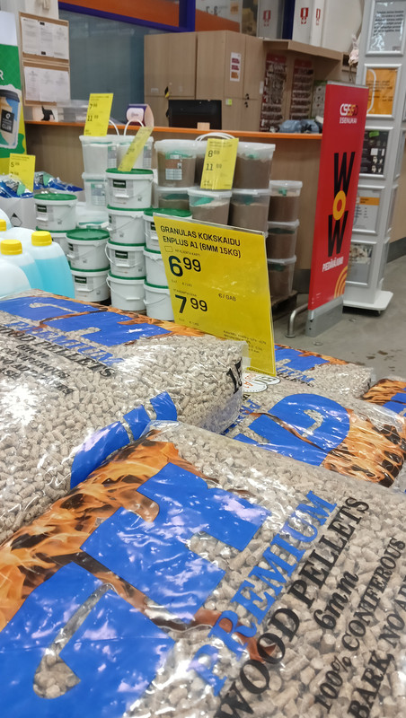

16. Feb 2026, 17:59 #9709
Ziņojumi: 23173
Šodien biju Lucavsalas Senukai, tur brīvi var dabūt granulas, kam vajag.

Oligarhu kurināmais.

Arī manu, ka granulas ir atgriezušās un kam lapā bija iepriekš, ka izpārdots, tagad pieejams.
Siltumsūkņi jau skan smuki un moderni, bet ja kolēga nebūtu izdevīgi fiksēto dabūjis, tad štuka+ pa mēnesi būtu un visas granulas skanētu lētas, kā semenes.

Svētdien biju iepirkties Ogres "Mājai un dārzam". Rindā pirms manis onkulis pirka pēdējās granulas par 6,99 un prasīja pārdevējai vai būšot vēl. Pārdevēja teica, ka būšot drīz, bet par lielāku cenu, jo paši iepērkot no ražotāja jau par 7,50. Nu tā manas ausis dzirdēja no pārdevējas.
