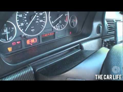

Kad iet šāds panelis?
[IMG]null[/IMG]
un kad šāds?

18 Oct 2014, 10:56:15 janexz rakstīja:
[IMG]null[/IMG][IMG]http://www.myairbags.com/images/BMW_cluster_rad...air_lcd.jpg/IMG]
un kad šāds?
[IMG]http://img.youtube.com/vi/ilBadDCJuN4/0.jpg[IMG]
augšējais E39 panelis un apakšējais E46 ?
iekš e39 tādu esmu redzējis

18. Oct 2014, 12:29 #9105
Kopš: 18. Oct 2012
Ziņojumi: 407
Braucu ar: F31
Viens manuprāt ir pirms facelift otrs pēc a mož kļudos
berny757
18. Oct 2014, 12:43 #9106
Kopš: 08. Aug 2006
Ziņojumi: 4243
Šitie šķiet kaut kādā randomā likti. Bet domāju ka prsvarā tie otri ir tiem kam ir radio ar bc vai nav bc vispār. Tiem kam navi vai parastie radio, nāk ar pilno bc joslu.
