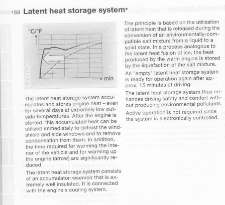

Kam šis ir domāts ,atrodas zem bardačoka ,pie pasažiera kājām,zem tepiķā ,iekša laikam dzesēšanas šķidrums,secinot pēc caurulēm un bija tik pat silts cik radīātors.
[IMG]
[/IMG]
arii intereses pec gribetu zinat,kas tas ir
Īstenībā baigi labā fīča.

Jopcik bumbinj

Bļin žel,ka anglene nav mana stiprā puse,vakarā būs japatulko,kas tā par extru man tur ir.

Tas ir bačoks kur pārvest spirtik pāri robežai,laba manta

bļin tas termoss baigā fīča. Man likās kaut kā dīvani, ka braucot katru dienu jau gandrīz uzreiz siltu gaisu sāk pūst pat ziemā. Paturot nedēļu atkal ilgāk jāgaida.

Jaiet skjirstiit owners manualis,vai man ar taads nav

Loti reta ekstra.
Savam acim tadu tik nesen pamaniju, bet esmu loti daudzus e39 remontejis un tur zem bardacka/tepikja ielukojies.
Es pat teiktu, ka extra retaka kaa e39 benzinam webasto.
