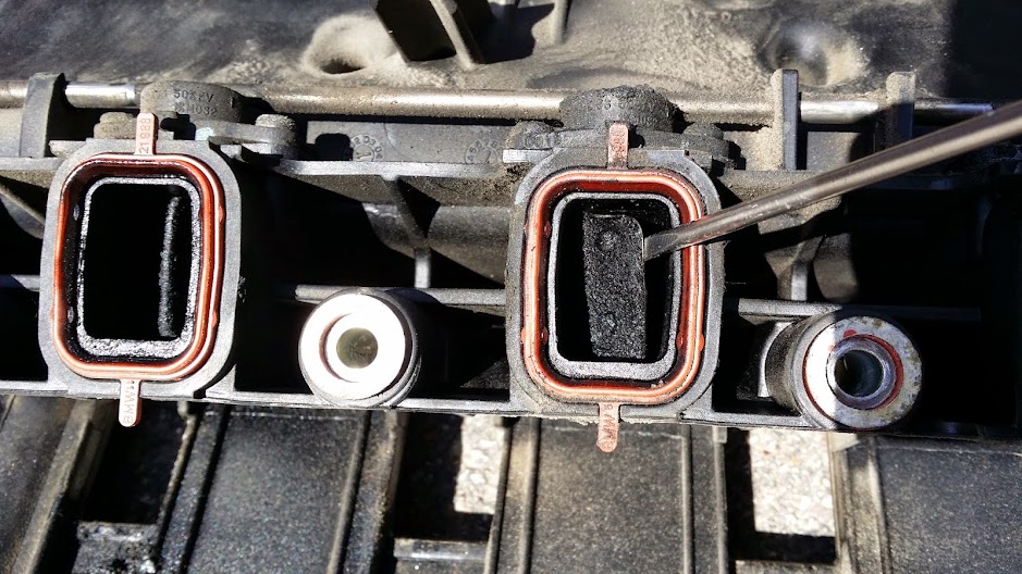

02 Jul 2014, 18:01:55 berny757 rakstīja:
Nenoslikoju un apņēmos izoperēt swirl flapus no m57 ieplūdnieka.
Liels pārsteigums bija redzot ka viens no vārstiem jau bija nolūzis un burtiski karājās kolektorā.
Tagad ar mierīgu sirdi var stūrēt tālāk
Bonusā visas blīvītas saliku jaunas un nomainīts kartera ventilācijas filtrs, kurš bija pilnībā aizaudzis.
Tu viņas vienkārši izlauzi brutāli vai kā???cik blīvītes maksāja ar būs kaukad jānorauj nost kolektors

Uz doto momentu gribēju vienkārši tikt vaļā no tiem mēsliem, tāpēc vnk nokniebu tās asītes tik īsas cik varēju. Vēlāk domāju no ēbreja pasūtīt tos korķus.
Blīves izmaksāja apmēram 20€. Kantainās oem, apaļās victor reinz. Kartera ventilāciju mainīju visu kopā, uzliku jaunā tipa. Laikam ap 40€.

Kāpēc tur to klapīšu vietā jāliek kaut kādi korķi? Izravēji un basta

ventilāciju jau nomainīju mainīju tikai elementu jo membrāna bija vesela ~30kaukas nostajās,nākamais ravēšu laikam arā tās klapītes
Manam telefons nekad nav bijis bet uz jumta ir tas pipsis
Nez, pašsajūta būs labāka ka tur vis ir kārtīgi noslēgts, jo tās asītes tur tāpat ļerkājas uz visām pusēm. Šaubos ka tie iekšējie blīvslēgi vairs ir dzīvi. Tur gaisu nepiesūc vai kkā tā?
