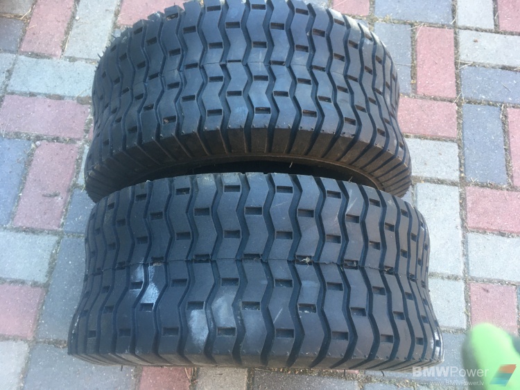

CP17  | | 14. Jun 2021, 19:57 |
#7981
|  Kopš: 17. Dec 2002
14 Jun 2021, 19:49:11 @alnisg rakstīja:
14 Jun 2021, 19:36:43 @CP17 rakstīja:
tā tak ir ļāvēj traktora riepa
...kāda šķirba. Griezt jēga ir lameles ledum, klučus negriež, būs tikai sliktāk, vai beigās dārgāk...
Man šitās riepas 'mētājas', nekas tur dārgāk nesanāks, atgādināšu jautājumu: kur strādā ar proķa griešanas aparātu? | Offline | | |
| RR04 | | 14. Jun 2021, 19:58 |
#7982
|  Kopš: 15. Nov 2016
Ziņojumi: 4052
Braucu ar: 41
14 Jun 2021, 19:57:09 @CP17 rakstīja:
Jelgavā riepu austrim noteikti ir | Offline | | |
| alnisg | | 14. Jun 2021, 20:07 |
#7983
| Kopš: 29. Jul 2015
Ziņojumi: 2120
14 Jun 2021, 19:58:58 @RR04 rakstīja:
Tās tupeles vaig' pārkrāsot un pēc tam izmest - būs lētāk un lietderīgāk. | Offline | | |
CP17  | | 14. Jun 2021, 20:10 |
#7984
|  Kopš: 17. Dec 2002
333 nebija uz vietas? ir redzēts ka gonkās graiza, neesmu īpaši pievērsis uzmanību, vnk negribas skraidīt pa visiem rīgas servisiem
Vai kāds var 'aizdot'? Pm
| Offline | | |
