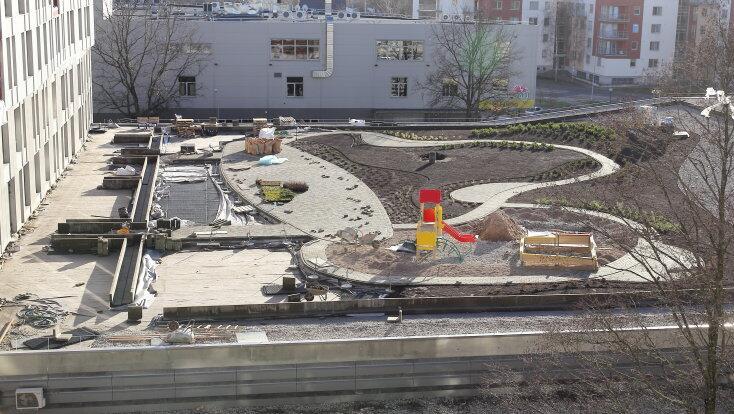

http://www.diena.lv/latvija/zinas/buvnieks-un-b...a-jumta-14033930

Ziņojumi: 23038
liekas ka vaina buus bijusi materiaalu kvalitaatee, nevis projekteetaajos... ja jau sniegu no jumta netiiriija, tad domaaju ka slapsh sniegs tocc buutu smagaaks par to hernju kas patreiz uz jumta tika izvietota.

There were torrents of water coming down off the roof.
I just can't get over the amount of water that came down. It's been raining solidly for about three days here and judging by the amount of water pouring off the roof, I can only think it had no way to drain and that's what contributed to the roof coming down."

Šodien ļoti plaši apspriesta tēma, jo būvnieku vidū valda panika (citiem lielāka, citiem mazāka)
Iezīmējās vairāki varianti:
1) Izmantotie vītņustieņikonstrukcijai bija ar mazāku cietību kā 8.8
2) Projektā ir paredzēts, ka uzgrizeni drošībai vēl nometina- iespējams, ka tas šoreiz nebija izdarīts.
3) Vajadzētu pārbaudīt RE&RE griestu risinājumus Ziemeļblāzmā...

Ar to domāji, ka ēkas īpašnieks nav vainīgs, jo ar ēku ''brauc'' Maxima?
Man liekas, ka vienīgie, kuru kļūda ir acīmredzama ir būvvalde, kas atļāva veikt nopietnus būvdarbus uz jumta ēkai, kurā visu laiku apgrozās vismaz 100 cilvēki. Un tur droši vien bija spiediens no īpašnieka/pasūtītāja/īrniekiem, kuri ēku gribēja izmantot pēc iespējas ātrāk.

Kas tad notika ar to versiju, ka kaads laapstas (nu vai kraana) operators salika buuvmateriaalus kaudzee vienaa stuurii?
