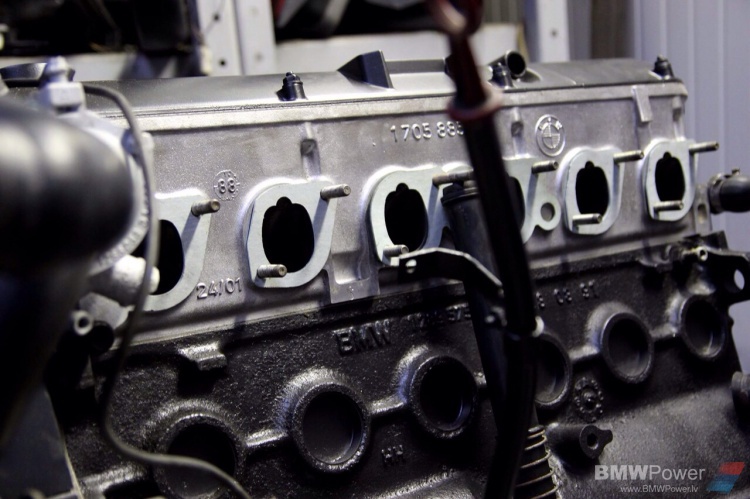

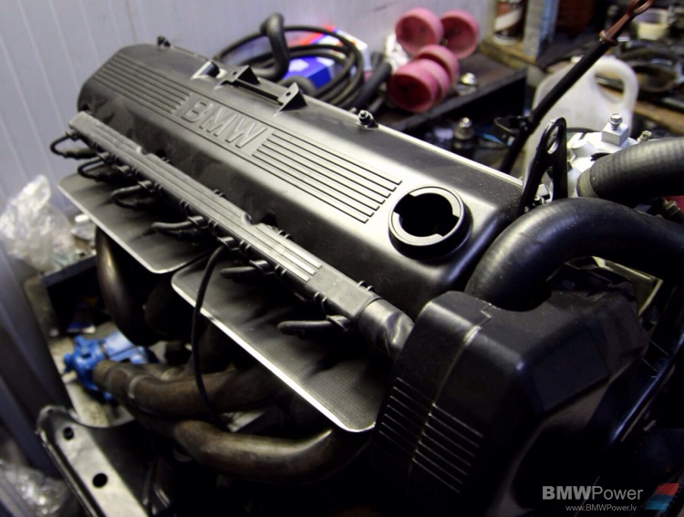

03. Jan 2015, 21:02 #749
par to e30 bez dirshanas uz Spaiku vai kaa taml bet ja prasa par itkaa autentisku auto 13k tad nu rodas dazhi piekasiigi jautaajumi?
rekur bilde
kapeec suporti ir pulveroti zili - shkjuunis (ok tas nekaitee tehniski jo paarlasiiti, un pulverene laab turas nekaa dzeltenais cinks, bet nu vismaz zelta tonii buutu nopulverots, kaut gan ar auto taapat pa ziemu diezvai brauks tapeec dereetu arii dzelteni cinkoti
kapara trubas - shkjuunis (jaa ok vinjas neruusee utt, bet atkal, kapeec garazhas karalienei taadas vajag, it sevishkji ja tiek apgalvots ka taisiits no oem detaljaam, tad oem trubinjas ir visas dabonamas un degvielas + degvielas ventilaacijas trubinjas pat naak izlociitas no melni kraasotas bet tomeer oem BMW)
taalak pieveersham uzmaniibu siltusargam virs izpuuteeja bundulja - tam ir jaabuut balti cinkota skaarda, atkal - kapeec ir pulverots/kraasots? jo vai nu saruuseejis, un iepista kapeika (tad nu vismaz sudraba buutu nokraasojushi lai nelec aciis, vai vnk jaunu uzsuutijushi arii ir pieejami un nav paaraak daargi
taalaak reduktora vaaks, kapeec nav vnk nostruuklots un anodizeets vai vnk ar glass beads nostruuklots lai ieguust oem look + jaunas skruuves utt
vel bilde
ja reiz ir pajaukts motors kapeec neielikt jaunus tosola korķus vinju maksaa kapeikas apmeeram 50~70centi gab, ir 7 laikam uz e30 ja nemaldos, atkal nezinaashana? kapeikpishana?
vel bilde
pulverots vaarstu vaaks izskataas pat ok, nav tur sarkans
bet kapeec? sevishkji ja uzsver auto muzeja eksponaatismu? glass bead struuklots + sudraboti anodeets utt
viss shitas protams no normaalas lietoshanas viedoklja ir pupu mizas un pat nav iisti vajadziigs, bet ja prasa par auto attieciigu ciparu tad viss ir siikumos, kuri lec aciis (ok nitpicking protams bet nu anyway)
un shis viss nav uzdirsiens Spaikam, jo var redzeet ka darbs, laiks un liidzeklji ir ieguldiiti daudz. par to
bet nu turpmaakam ieveero tad stilu liidz galam un pilnveidojies, dari vel labaak!
