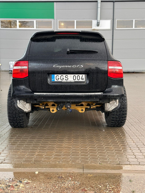

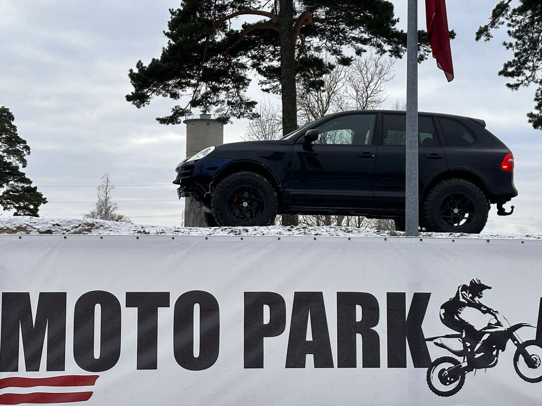

Gan jau uzcepšu kādu stāstu, bet piecos vārdos:
1. GTS 2008g ar 100k oriģinālu noskrējienu, reāli sterils.
2. Visu apakšu izjauca līdz pilnīgai nullei, visu apstrādāja, sapūta tā no sirds.
3. Hadene visa cik iespējams jauna, ko nevarēja dabūt- restaurēta. Visa zem pulvera, liela daļa zelta krāsā :bling_bling:
4. Uzmauktas 35inch A/T riepas ar R18 diskiem.
5. Jāuztaisa vēl spēka buferi priekšā-pakaļā. Gaismas, ispējams vinča.
Uzreiz atbildēšu- jā, 35" šur tur strīķējas, kad izgriež stūri līdz galam, bet ne krimināli. Nē, nekas nevibrē un nepur pa šoseju braucot. uz 100km/h ir ļoti ērti, kaifiņā. Zupu ēd dafigā un vēl bišķiņ. Iet lopā, tie 400hp un tā motora skaņa :sex: Braukt ļoti ērti. Velku tonnīgu betonu pa motokrosa trasi (beibes laiž motokrosā) un iet taka smērēts. Kaifs. Kāpēc būvēju viņu- vells viņu zin, gribējās
martins_usars

Ko no piekares nevar dabūt? Reduktors, apakšrāmis utt, vai arī kaut kas nopietnāks vairs nav pieejams? Liftēts jau nav, ka 35" rati strīķē?

02 Jan 2024, 20:53:14 @martins_usars rakstīja:
Es vairs neminos ko nevarēja, bet kaut kas tur nebija, vai bija pilnīgā kosmosā ar cenu. 95% viss tur jauns. Ir liftēts 3inch un ir kādi 5cm no sliekšņiem amputēti. Vienalga strīķē! Ja izceļ pneimu, tad varteikt ka nē

Paldies par atbildēm TA arī var iziet vai jāskrūvē, lai dabūtu uzlīmi? Pieļauju, ka leišos īpaši pieļāvīgāki inspektori nav

02 Jan 2024, 23:08:09 @martins_usars rakstīja:
Pie mums te izjātu visos dobumos. Noņemot tos milzu riteņus, flančus, noņemot to, tas auto pārvēršas par normālu auto. Tik vien, cik tas lifts, bet uz to LT vèl caur pirkstiem skatās

Es ticu, ka var paveikties ar "speiseriem", bet defaultā apsktē par to liek stabilu 2. Iekš LT vēl negribīgi, bet laiž cauri. Te iespējams daudz spēle loma, ka apakša ir vnk sterila.
ar flančiem ir pilnīgā pakaļa, nopirkt tikai USA. Dēļ porša skrūvju attālumiem un interesantā iznesuma, disku darīšana paņēma daudz nervu šūnas Beigās vnk uzzīmēja paši savus flančus, iedeva uz CNC lai izdragā. Dzeletenās vītnes nav misiņš- dzeltens cinks.
