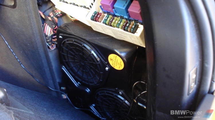

a e39 nav taa kaa septiitajiem un jaunajiem piektajiem, kjip subis zem benjka vai kkur citur??

Tajā pašā vietā arī parasti ir oriģinālais subis.
BILDE
Tas gan īpaši neuzlabos Tavu "ne visai labo mūziku". Vari pameklēt attēlus googlē kā izskatās tajā vietā ievietotas custom subju kastes.
[ Šo ziņu laboja Zinchux, 08 Oct 2010, 14:05:56 ]

paldies par info..
nu es domaaju, ka noteikti buutu labaak..
un man jau nevajag tur kkaadu mega kruto muzonu ar nenormaalajiem basiem.. taapeec, manupraat, man pietiktu ar taadu orgjinaalo subi..
