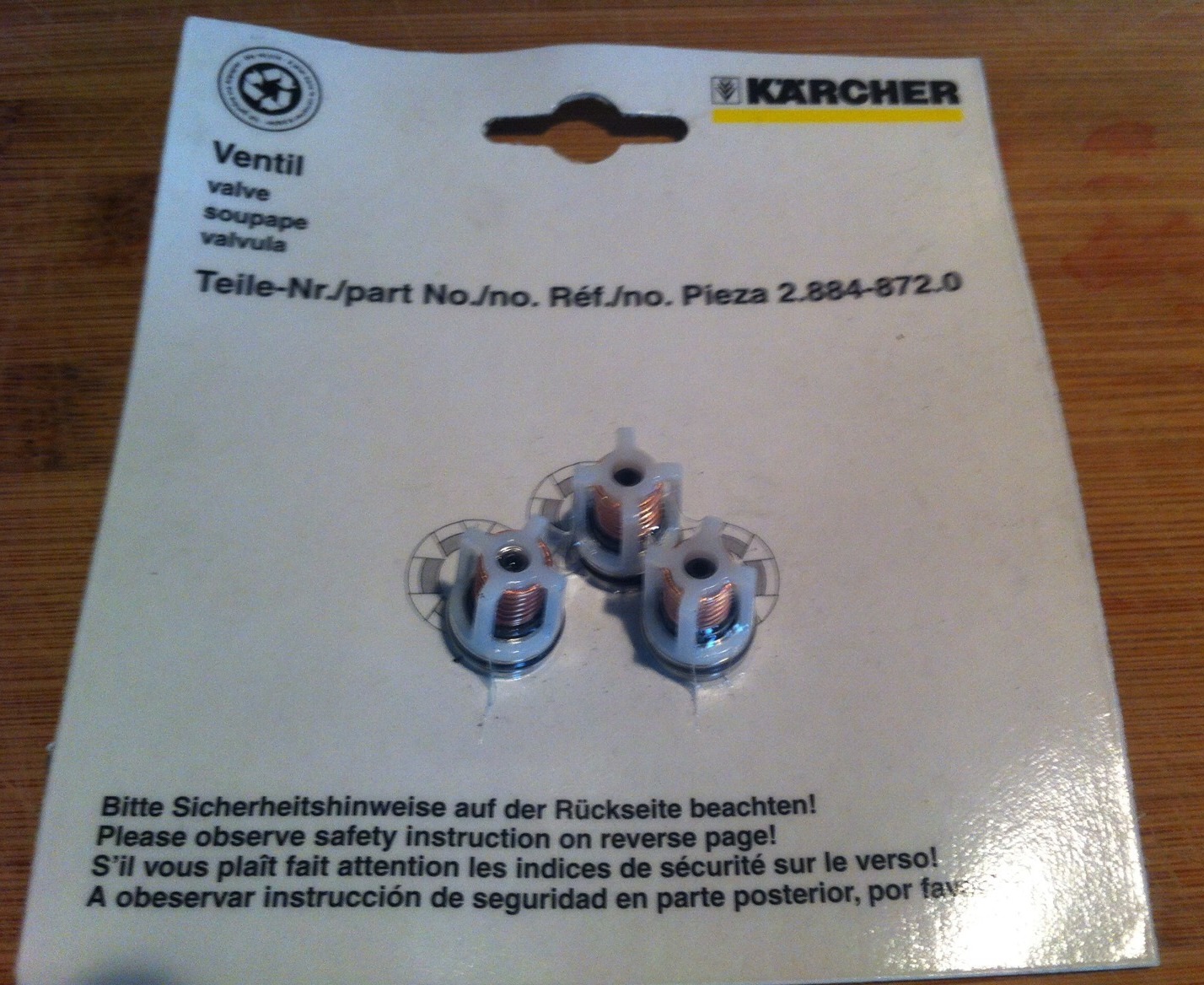

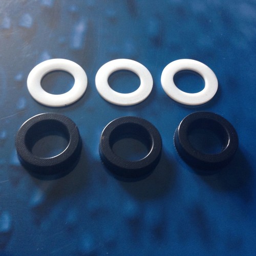

Laikam Karcher 5. sērijai sabira gultņi motoram, jo tika darbināts bez ūdens kamēr izbeidzās.
Nejautājiet kā tas gadījās. Fakts paliek fakts.
Ir kāds uzņēmums vai meistars, izņemot Stokker, kas varētu veikt remotnu?
Modrs
06. Sep 2015, 21:28 #664
Kopš: 22. Nov 2004
Ziņojumi: 10498
man gan vairāk šķiet, ka tur ir sabiruši virzuļi, jo gultņi un šķīvis ir eļļā.
iemetot jebajā karcher parts izlec lērums visādu vārstiņu, blīvgumiju un pārējās drazas. varbūt tas ir variants.
proTEST
06. Sep 2015, 21:37 #665
Kopš: 23. Sep 2009
Ziņojumi: 2561
Braucu ar: 9 x 99
Kad ieslēdz, tad tikai dūc.
Bet ūdeni jau kaut kādu laiž garām.
Man ir modelis kuram iekšā vēl nāca metāla iekšas nevis kā jaunajiem plastmasas.
Sakusuši virzuļi ir dārgs prieks?
Modrs
06. Sep 2015, 21:39 #666
Kopš: 22. Nov 2004
Ziņojumi: 10498
iespējams, ka tev ir vajadzīgs pump seal kits un lieta darīta. Tieši tie ir tiešā saskarsmē ar virzuli. Un ūdens neesamības gadījumā izdila, izkusa.
Pie reizes vari arī nomainīt vārstus
[ Šo ziņu laboja Modrs, 06 Sep 2015, 21:43:33 ]
proTEST
06. Sep 2015, 22:11 #667
Kopš: 23. Sep 2009
Ziņojumi: 2561
Braucu ar: 9 x 99
Viņus noteikti jāmeklē ir pēc modeļa.
Negribētos pa liekam pasūtīt, salikt un nekas nemainītos.
SEMIGALL
06. Sep 2015, 22:52 #668
Kopš: 10. Apr 2005
Ziņojumi: 4693
Braucu ar: 3.2DID
99% ,ka nopērkot pump seal KITu un tos vārstiņus -tad izjaucot un samainot tos tas karcher strādās vēl ilgi
ja nav pārliecības,ka nevari atrast pareizo spare part Kitu esošajam modelim, uzvani autorizētajam dīlerim un dabūsi no šiem KIT part number un lieta darīta
bet tā cena nav tāda ,lai to KITu nenopirktu te uz vietas
