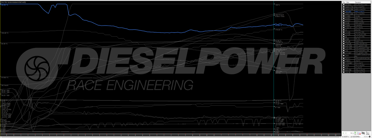

29. Nov 2025, 15:43 #66
Kopš: 21. Oct 2004
Ziņojumi: 4555
Te ir arī pierādījums. Kārba 3.šajā pārnesumā. Pat pie 6700rpm ir 84% wastegate duty cycle. ar 1.2bar spiedienu, kas perfekti sakrīt ar uzstādīto vadības blokā un 445zs. Profesor, es lieku galdā faktus - Tu pretī melus par manu profesionālo darbību un kaut kāds šizofrēniskas idejas par dzinēja darbību. Totāls klauns. it kā jau 40+, bet uzvedies kā tups tīnis pagalmā.

Elna
29. Nov 2025, 15:44 #67
Kopš: 09. Jan 2022
Ziņojumi: 562
p.s. Edgar, redzu, papildinaaji savu postu par 3.aatrumu un torque blokjeeshanu.
Jaa, es to zinu.
Bet atkal - treshaa aatruma iesleegshanas briidii turbai ir pilniigi cits aatrums/boost, ja sleegaa automaats. Un atkal - pat 3.aatrumaa [kas buus liidz kaadiem 140...150km/h, pareizi?] automaats ''izvilks''.
Sadalja ''kaarbai nav nekaadas noziimes'' - nomierinies, padomaa. Izlasi veelreiz manis rakstiito. Sanjemies.
