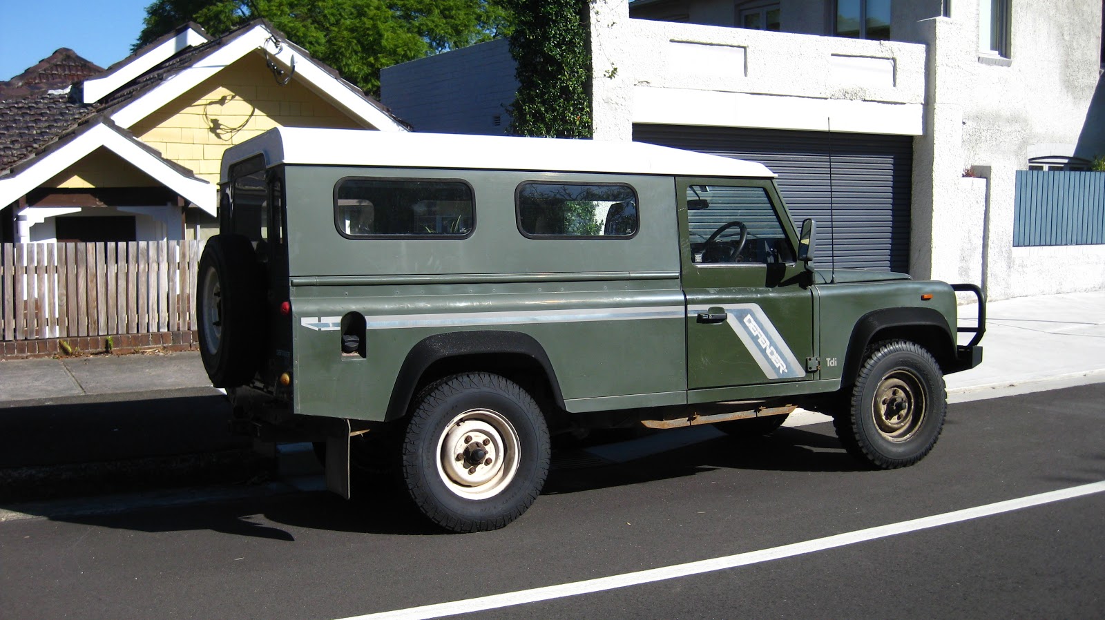

Vēl ir šitāds mums medībās, arī neapturams visurgājējs. Mums vienīgi vecs ļoti modelis, ar alumīnija virsbūvi un ar bendzīna dzinēju(rij daudz).
