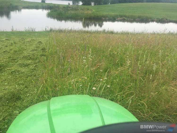

Padalīšos pieredzē:
šogad paņēmu Husi raideri R214 103 panna
Pirms tam lietoju Stiga tarktoru ar savācējgrozu.
Pļaujami vairāki gabali - kopā ap 1.3ha
Stigai visu laiku čakarējos ar to ka sitās ciet tunelis it sevišķi pļaujot ar grozu. Bez groza vējainā laikā pats nobērts ar zāli.
Ņēmu raideri, jo jāpļauj arī dārzā starp vagām un gar krūmiem vismaz nepiemet ar zāli visas vagas.
Ir arī pļautas metru garas nezāles, 2 piegājienos viss gluds.
Pagaidām vienīgais mīnus - vajag vairāk vietas lai apgriestos - ne tas ka apgriešanās rādiuss, bet pats aparāts garāks, sanāk ar pakaļu aizķert žogu.
Nu un protams mazgā pannu kā karalis
