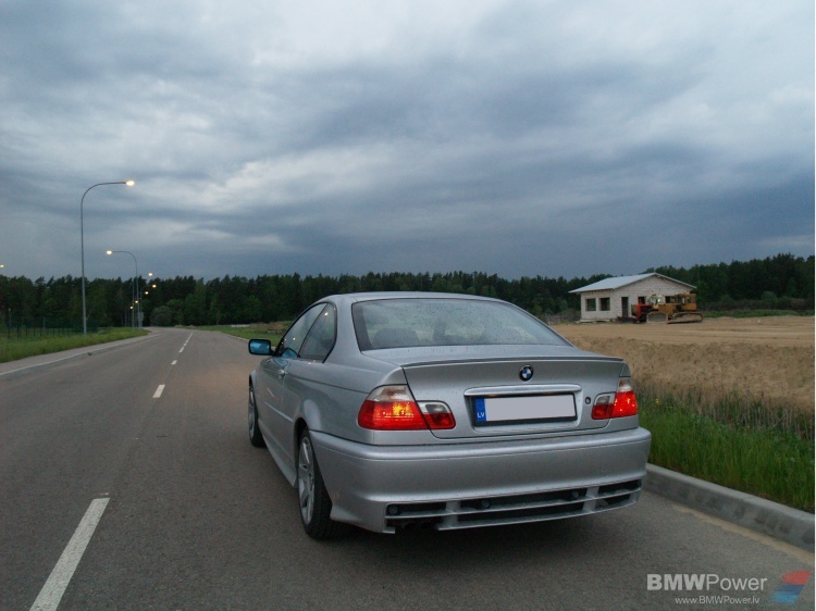

Deivid, manā skatījumā šis priekšējais bampers vēl atbaidošāks, kā orģināls, par aizmugurejo vispār nerunajot

Varbut tapec ari vinji uz ielam ir tik reti sastopami
Un pat netikai uz ielam, pat interneta ir gruti atrast bildes ar shito paku.
Redzes, kautkad es vinju uzliksu, domaju ka uz tumshas krasas izskatisies stipri labak ka uz peleciga, bet kad bus, tad ari runasim
P.s Un original coupe bamperis nav nemaz atbaidoss Varbut, prasts, bet noteikti ne atbaidoss..
Vot sedanam jaaa, tur ir kapi bez pakas. Vai ari tam pasam e36 ne-mpack

tak liec labak normālo Mpakas bemperi 2x labak būs.
Saku uzreiz, bez redzēšanas/salīdzināšanas dzīvē
Bet vispār labi, ka uzzināju par tiem bamperiem, jo pēc sniega arī taisos apgreidoties un ka losis, vēl sedana bamperi būtu nopircis

aizmugure tam aerodinamics uz tumshas mashinas ar ir ok. nekriit seeta aciis
