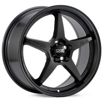

shada buktite diskiem ir sapiga vai nav - var meginat izsist ar kadu koka pagali un amuru , vienkarshi ir piedavajums shadus njemt , bet nezinu cik sapigi tas iesitis pa budzetu .. ja buktite ir labojama pie speciem tikai tad jau nav jegas nemt

cik shadi varetu maksat - oz schneider 17
