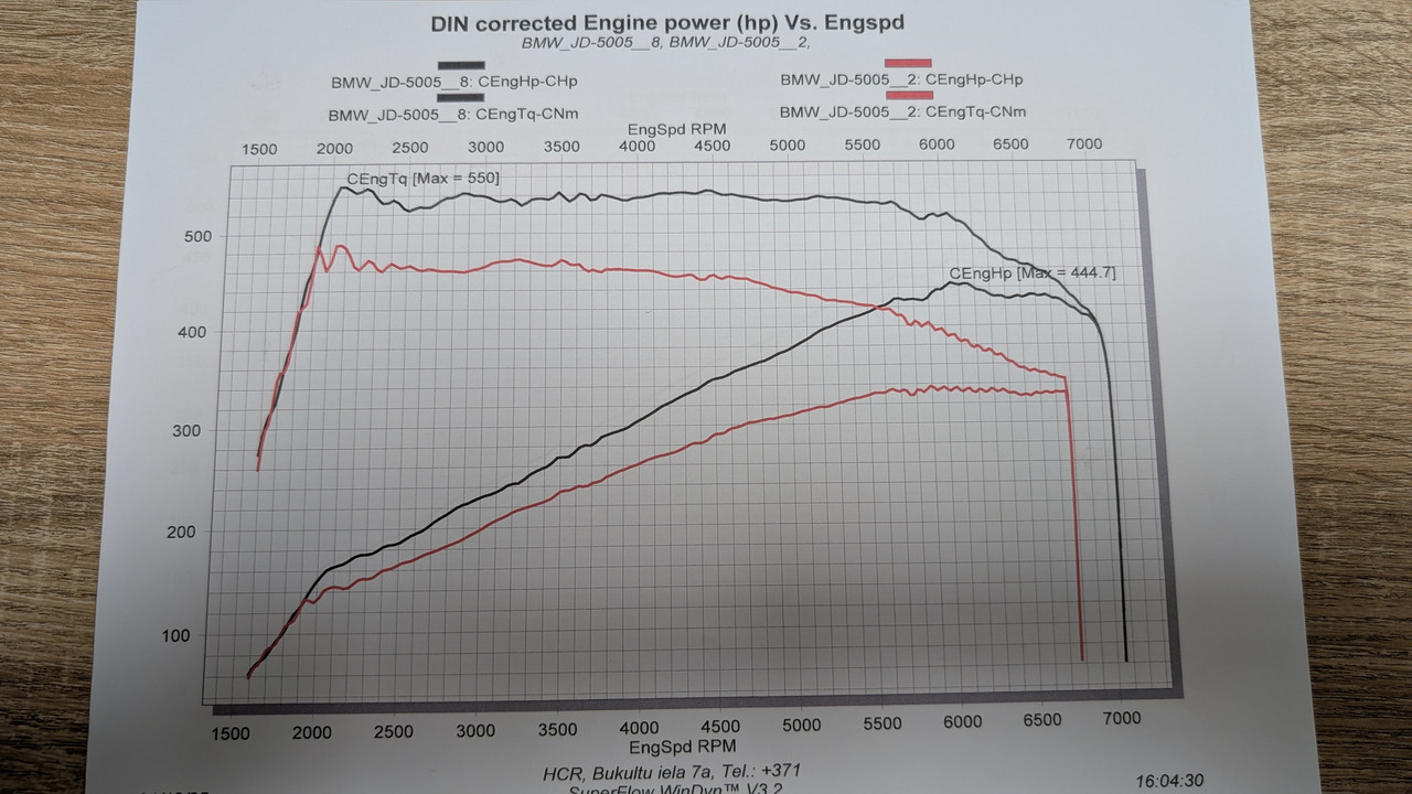

Par WG un 5000..7000 RPM. Konkreetie logi [pieejami manaa blogaa] ir par manu auto. Karosa kungs - tavam auto ir Performance kits ZB? Nav. Tavam auto ir manuaalaa kaarba? Nav.
Attieciigi - ko tu saliidzini? Divus PILNIIGI atskjiriigus auto.
Kaapeec abas lietas ir mega buutiskas?
Pirmkaart, kita parametri tiek doti sliktaakajam scenaarijam. Kalnos, karstumaa - jaa, grieze saak krist uzreiz virs 5000 RPM, kaa noraadits bukletaa. Veesaa laikaa, 0m virs juuras liimenja, ar 98./102. degvielu - pilna grieze [500Nm] ir liidz 5500..5700 RPM. Kas noziimee - SHAADOS apstaakljos reaalaa jauda, protams, ir lielaaka.
Mani interesee garanteets risinaajums. Ko tas noziimee?
Piem., Rumaanijaa ir kvalitatiivi chigaani, bet nezinaama degviela. Pat leishos 98. iisti nav. Man vajag risinaajumu, kursh nekresho arii ar suudiigaaku degvielu.
Par kaarbu. Es savus logus taisiiju, nemeegjinot nogalinaat sajuugu. Ko tas noziimee? 2000 RPM, un sajuugs/gaaze vienlaiciigi. Neslidinot, nedemoleejot.
Shaados apstaakjos man paatrinoties WG 5000..7000 diapazonaa ir ciet pat 3.robaa. Rezerve nulle.
Tavaa keisaa ar automaatu - paliek rezerve? Lieliski! Apsveicu! Bet tas ir automaata nopelns. Kas ljaava razgriezt turbiinu!
Otra teema, ko arii esmu aktualizeejis blogaa - tehnologjiskaas pielaides. Taas ir KATRAM auto. Un atkal - garanteets risinaajums noziimee: tas straadaas katram izlaistajam auto. Jaa, puleejot iepluudes kolektoru, pachikaajoties - izdosies izspiest vairaak. Par to striida nav. Bet teema ir - risinaajumam jaastraadaa sliktaakajaa kombinaacijaa [klasiski - bisku piedirsta iepluude, suudigaakaa degviela, augsta t, mazs skaabeklja daudzums, u.t.t.].
Runa ir arii par garantiju/atbildiibu.
BMW gadiijumaa - man saglabaajas [saglabaajaas pagaatnee] razhotaaja garantija. Piemaksaaju, pagarinu.
Tavaa gadiijumaa - kaada garantija? Ar ko segta? Ar SIA, kuram pat PVN maksaataaja statuss atnjemts un aktiivos 3 saruuseejushas atsleegas? Ko tu man piedaavaasi, ja kas Ungaarijaa/Rumaanijaa nokreshos? KO? Atbrauc maajaas, es paskatiishos? Nopietni? Aa, jaa, evakuators, sajaataas briivdienas, laiks, veelaak - ja lielaaki suudi/tu vnk notiisies... Taas jau buus manas probleemas.
Edgar, pirms rupji palaist muti, meegjini saprast, ka ne visi domaa pieRiigas elljainas garaazhas liimenii. Peedeejos padsmit gadus vairaak laika es pavadu, pa pasauli vanckaajoties, nevis meegjinot salauzt to dzelzs gabalu Ziepchikaa. Tev der tavi risinaajumi. Ideaalos apstakljos vienu reizi [ibo, lai kaarbu nepaarceptu] izgriezts auto uz stenda. Man vajag auto, kas nomauc 100kkm pa kalniem bez kreshiem.
Attieciigi, luugums, pirms mutes palaishanas - padomaat ar galvu. Un iesleegt kulturaalu komunikaaciju. Ibo, vismaz manaas aciis tu tikai zaudee savas reputaacijas paliekas. Kuru jau taa nav daudz. Maigi izsakoties.

Vēlreiz pierādi to, ka nav tev neviena fakta par wastegate darbību, bet ir kaut kāds savārstījums. Kāds sakars kārbai ar wastegate pie max apgriezieniem? Pēkšņi turbīna manuālai kārbai paliek neefektīva un wastegate jātaisa 100% ciet. (C) Kaross Edgars
Te nu man jaasaka - Karosa kungs, pamaacies pamatlietas. Vai ir veel kaads bez Edgara, kursh sho nesaprot? Ja buus, es sagjenereeshu skaidrojosho materiaalu. Noderees gan Edgaram, gan citiem.
Par aizdedzes adaptaacijaam - pacelt augshaa manu veco topiku, kuraa tu par mani njirgaajies, kad runaaju par aizdedzes adaptaacijaam?
Edgar, tu kljuusti arvien nozheelojamaaks ar katru savu postu. Man ir zinaamas spaanju kauna sajuutas. Piedod par tieshumu.
p.s. par ''aizbeegshanu'' - piedod, man bija reaals kauns par visu to izpildiishanos. Kauns par tavaam rupjiibaam. Kauns par liimeni, liidz kuram liki nolaisties. Es saprotu, ka esmu tevi, acimredzot, pazemojis, noraadot uz totaalu nejeegshanu [gan tajaa youtube video, gan aizdedzes, citu nianshu teemaas], un tu to nespeej aizmirst ntos gadus, bet nu tava izpildiishanaas bija nozheelojama. Es uzskatiiju, ka mans liimenis ir drusku cits, lai ''diskuteetu'' taadaa stilaa. Shii soliidaa maajaslapa nebija pelniijusi manu knowledge. Taadeelj shobriid es visu pamatinfo likshu tikai savaa blogaa, sheit salikto veertiigo = peec laika dzeesiishnu. Kaapeec? Man ir iemesli. Arii privaati.

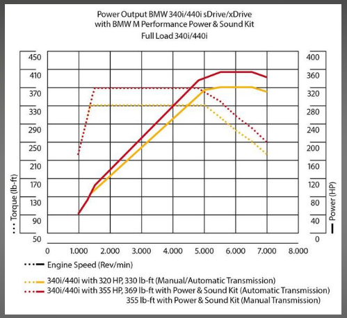

P.s. karosa kungs - iespeejams,ka bezgaliigajaa naidaa tev ir aizmiglojies skatiens,bet kits piedavaa
500Nm (450 vietaa) un sliktaakajaa scenaarijaa vismaz 355hp, kas ir ap +35. Ar labu degvielu un apstaakljos [ja var ticeet logiem/relatiivai saliidzinaashanai] ir ap +45..50hp.
Bet atkal - man likaas,ka es izskaidroju,kaapeec es izveeleejos kitu. Nu,ja joprojaam nav skaidrs, laikam ir kaadas probleemas uztveree.

29 Nov 2025, 12:51:50 @Elna rakstīja:
Man nav bezgalīga naida, es to uztveru es smiekliem par tavu nebeidzamo fantāziju bez jebkādiem pierādījumiem.
Tavā paša blogā ir BMW jaudas izdruka. Tur ir +35zs. Kādi vēl 45-50zs. Tu sevi mierini? Kur ir kāds pierādījums par taviem 45-50zs. atgriezies realitātē profesor! 355Zs nav sliktākais scenārijs. Tas ir max. scenārijs. Kaut viens pierādījums? ES lieku pretī jaudas izdrukas. Tu liec pretī savus slapjos sapņus.
Laicīgi atvainojos. Pārskatījos par tiem 25zs, ir 35zs, kas joprojām tam dzinējam ir smieklīgi.

29 Nov 2025, 12:59:18 @Kaross rakstīja:
Edgar, izskataas,ka tev ir kaadas uztveres probleemas. Piedod par skarbu tekstu.
