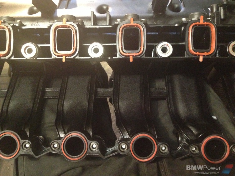

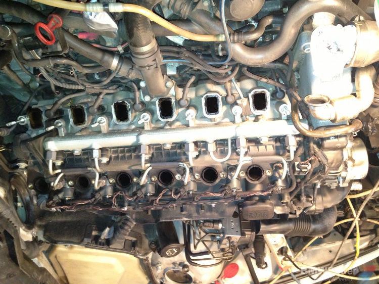

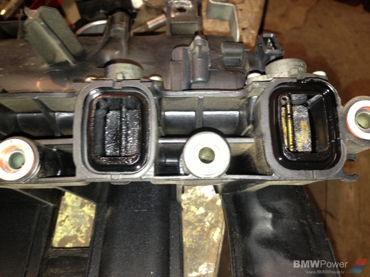

Uztaisīju mazo apkopi:
Izņemtas klapes, samainīts kartera ventilācijas filtrs pret separatoru, iztīrīts ieplūdes kolektors, samainītas visas blīves, pie reizes samainīta arī eļļa, un filtri.
Paldies Re5tepa
edit
m57
Pilsēta 11+
Ārpus 6.5 - 7
Vidējais stāv 8.5
[ Šo ziņu laboja Dust, 31 Mar 2013, 23:34:30 ]
Kas šis par zvēru un kādēļ seperators ir labāks?

31 Mar 2013, 23:37:01 Mateus rakstīja:
Teorētiski - samaini un aizmirsti.
Filtrs jāmaina ik pa pāris eļļas maiņām, separatoram apkope/maiņa nav paredzēta.

Tev ir kāds detaļas kods, pēc kā to atrast?
dust
01. Apr 2013, 10:17 #3939
Kopš: 12. May 2006
Ziņojumi: 6538
Braucu ar: KZ2
11127799225 - 1 gab.
11617790198 - 6 gab.
11612246945 - 6 gab.
